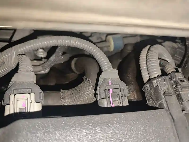

这个地方我看开始渗油了,我看他们说是发动机盖,我看是这跟管子开始渗油了,最近刚满6年8.4万公里,今天去保养回来看到,有处理过同问题的车友告知一下吗

这是发动机的真空管或废气管接头渗油,多数是密封胶圈老化导致的。先把接头拆下来,换个新的密封圈,再重新拧紧就行,要是管子本身裂了就换根新管,小问题,处理下就不会渗了。

这个是通病,我没理它,之前看过他们的帖子即使换了管子,还是会渗漏的。

我之前也没注意,最近才看到,我现在不知道是管子的问题还是下面那个废气壶的问题

通病,管子固定脚设计问题

我的也有,每次去保养,跟师傅讲一下,他帮你清洁一下。换管子没什么用,而且这里没什么影响。不过论坛里看到有个哥们改装了猴箍进行固定,好像没再有这种问题了。
