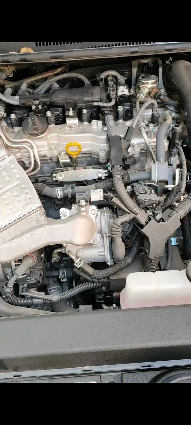

问 雷凌1.2t,d档刹停后发动机转速620转 删除 推荐精华 置顶 取消置顶 关闭回复 打开回复 推荐编辑 楼主禁言 移动帖子 重置头像 操作记录 498373694 0浏览 · 2025-10-13 07:46· 发布于江苏 雷凌1.2t,5年5万公里了,d档刹停后发动机转速620转,车内抖动震感明显,10秒钟后转速升到700左右,抖动减少,话说这样正常不。 举报 打开汽车之家 阅读体验更好 相关问题 更多 问雷凌混动保养 0回答 问这种情况需要换轮胎吗 0回答 问双十一囤配件之机油 0回答 问22款双擎问题 0回答 问需要添加防冻液吗? 0回答 问雷凌双擎避震太硬 0回答 全部回复 只看楼主 ballzone 关禁闭 已屏蔽 d档等红绿灯?我1.6红绿灯前刹停转速500,有震感,之后n档等灯上升750左右 2025-10-13 08:22 来自广东 回复 沙发 屏蔽此人 举报 删除 取消删除 禁言 重置头像 共有条对话 > ycnorway 关禁闭 已屏蔽 博越L 和新车不一样就是不正常,明显的怠速不稳,你五万公里要洗节气门了,任何店都可以洗这个,洗完了要用电脑匹配一下。 2025-10-13 09:09 来自湖北 回复 板凳 屏蔽此人 举报 删除 取消删除 禁言 重置头像 共有条对话 > 夏之梅雨 关禁闭 已屏蔽 雷凌 1.2T的是缸内直喷吗?如果是,去洗下节气门。想自己折腾,就熄火,拆掉进气管,用手捅开节气门翻板,用湿巾把翻板边缘,及接触部分的壁上那些黑乎乎的玩意儿擦掉,然后跑几天观察。 2025-10-13 09:53 来自河南 回复 地板 屏蔽此人 举报 删除 取消删除 禁言 重置头像 共有条对话 > 0757粤Y 关禁闭 已屏蔽 你的点火线圈换过??这么新的 2025-10-14 09:45 来自广东 回复 屏蔽此人 举报 删除 取消删除 禁言 重置头像 共有条对话 > 90逅佬登 关禁闭 已屏蔽 格瑞维亚 喷油嘴要洗了。积碳了 2025-10-14 09:48 来自广东 回复 屏蔽此人 举报 删除 取消删除 禁言 重置头像 共有条对话 > 90逅佬登 关禁闭 已屏蔽 格瑞维亚 这个车千万不要去加便宜的油。一定要去石化石油! 否则得不偿失 2025-10-14 09:48 来自广东 回复 屏蔽此人 举报 删除 取消删除 禁言 重置头像 共有条对话 > 清道夫2012 关禁闭 已屏蔽 雷凌 我的车 等红灯的时候偶尔转速上下串一下,我后来火花塞点火线圈一起换掉 解决了,给你参考一下 2025-10-20 10:33 来自上海 回复 屏蔽此人 举报 删除 取消删除 禁言 重置头像 共有条对话 > 与世无争的帅锅 关禁闭 已屏蔽 凯越 描述的D档刹停后转速先低后高并伴随抖动的情况,绝对不属于正常现象,其根本原因是发动机系统存在积碳或部件性能下降。最可能是节气门过脏,导致行车电脑在初始阶段无法提供足够的进气量来稳定带负载的怠速,从而引发剧烈抖动;随后电脑监测到问题并自动提升转速进行补偿,故而抖动减轻。应立即前往专业维修厂进行节气门清洗与匹配,这是解决此问题最高效、最直接的方法。 2025-10-29 13:18 回复 屏蔽此人 举报 删除 取消删除 禁言 重置头像 共有条对话 > 还想在主楼增加内容?点击续写主楼内容 登录 参与更多互动 发表回复 打开App,查看更多评论 首 页 上一页 下一页 末 页 跳 转 取 消 还想在主楼增加内容?点击续写主楼内容 登录 参与更多互动 系统故障 发表回复 图片最多上传9张 微信好友 微信朋友圈 新浪微博 QQ好友 QQ空间 取消 相关推荐 加载中
