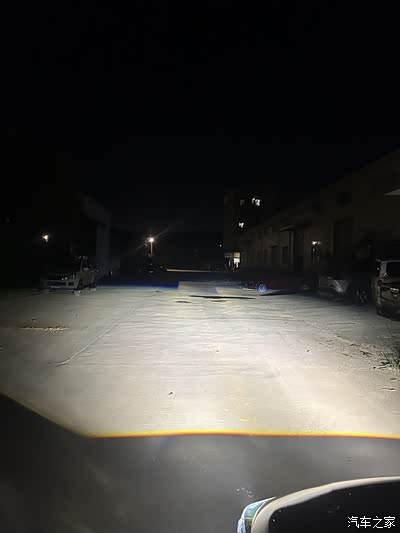

问 雷凌车主求教:到底用什么车灯才够亮? 删除 推荐精华 置顶 取消置顶 关闭回复 打开回复 推荐编辑 楼主禁言 移动帖子 重置头像 操作记录 梧州车友8571758 0浏览 · 2025-09-20 11:13· 发布于广西 雷凌到底用什么车灯合适?自己换了三对led大灯总觉得亮度不够而且散光雨天夜间开车在沥青路面上完全感觉不到灯光的存在!平时开车出去路边只有微弱的灯光 实在是困扰。车友到底是用什么车灯的? 举报 打开汽车之家 阅读体验更好 相关问题 更多 问发动机舱内有污渍 0回答 问这个价钱贵吗? 0回答 问雷凌双擎发动机问题 0回答 问23款1.2雷凌天窗 0回答 问雷凌双擎避震太硬 0回答 问双十一囤配件之机油 0回答 全部回复 只看楼主 scq330 关禁闭 已屏蔽 激光大灯够亮. 2025-09-20 11:33 来自广东 回复 沙发 屏蔽此人 举报 删除 取消删除 禁言 重置头像 共有条对话 > 赤道镶金边 关禁闭 已屏蔽 1、雨天差正常2、柏油路是黑吸光3、换LED灯泡不改透镜肯定不行4、花个1000~2000块钱找个靠谱的改灯店,选个品牌LED灯,一劳永逸。 2025-09-20 12:48 回复 板凳 屏蔽此人 举报 删除 取消删除 禁言 重置头像 共有条对话 > Starry759 关禁闭 已屏蔽 遇到的LED灯“散光却不亮”的问题非常典型,根本原因在于原车卤素透镜与后装LED灯泡焦点不匹配,导致光线无法有效聚焦。终极解决方案是前往专业改装店,为雷凌升级一套“LED双光透镜”或“氙气灯双光透镜”(建议选择4300K黄白光色以保证雨雾穿透力),这是一步到位、效果最好的选择。如果预算有限,更换为4300K色温的氙气灯(需配安定器)是性价比更高的折中方案,其雨雾天表现优于LED。切勿再单独购买LED灯泡更换,无法解决根本问题。 2025-09-20 16:59 回复 地板 屏蔽此人 举报 删除 取消删除 禁言 重置头像 共有条对话 > 孤陋_寡闻 关禁闭 已屏蔽 雷凌 过时的氙气灯最好 2025-09-20 21:30 来自广东 回复 屏蔽此人 举报 删除 取消删除 禁言 重置头像 共有条对话 > ycnorway 关禁闭 已屏蔽 博越L 不是你的灯泡不够亮,是你的透镜和灯泡不匹配,透镜也很差,你找本地的改装店改一套现在主流的欧司朗透镜绝对就可以满足你。 2025-09-22 11:40 来自湖北 回复 屏蔽此人 举报 删除 取消删除 禁言 重置头像 共有条对话 > 夏之梅雨 关禁闭 已屏蔽 雷凌 灯是照路的,能看清路就说明合适,不管换什么灯,自己都没对面看着亮。改灯找专业的店,否则还不一定有原车的靠谱。 2025-09-23 09:45 来自河南 回复 屏蔽此人 举报 删除 取消删除 禁言 重置头像 共有条对话 > xuqing023 关禁闭 已屏蔽 福克斯 改了一套澳兹姆麒麟系列的双光透镜,确实比原车灯亮很多。 2025-09-23 10:29 来自河南 回复 屏蔽此人 举报 删除 取消删除 禁言 重置头像 共有条对话 > 惠州李 关禁闭 已屏蔽 2025-09-23 13:11 来自广东 回复 屏蔽此人 举报 删除 取消删除 禁言 重置头像 共有条对话 > 功盖天主 关禁闭 已屏蔽 浪迪 市区多就改单直射透镜,高速国道多就改双直射透镜。 我改的澳兹姆单直射,1950 01-03 20:10 来自山东 回复 屏蔽此人 举报 删除 取消删除 禁言 重置头像 共有条对话 > 清道夫2012 关禁闭 已屏蔽 雷凌 我买了LED的 还可以 你要看功率的 低功率的暗一点 01-08 10:58 来自上海 回复 屏蔽此人 举报 删除 取消删除 禁言 重置头像 共有条对话 > 还想在主楼增加内容?点击续写主楼内容 登录 参与更多互动 发表回复 打开App,查看更多评论 首 页 上一页 下一页 末 页 跳 转 取 消 还想在主楼增加内容?点击续写主楼内容 登录 参与更多互动 系统故障 发表回复 图片最多上传9张 微信好友 微信朋友圈 新浪微博 QQ好友 QQ空间 取消 相关推荐 加载中
