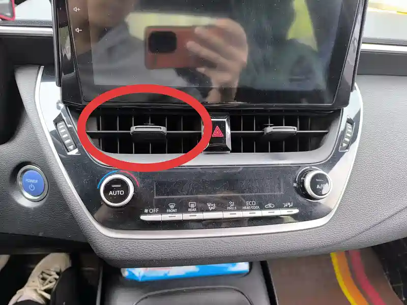

问 雷凌空调出风口 删除 推荐精华 置顶 取消置顶 关闭回复 打开回复 推荐编辑 楼主禁言 移动帖子 重置头像 操作记录 地狱使者阿修罗 0浏览 · 2025-08-28 18:31· 发布于内蒙古 19款雷凌双擎最近发现中控左侧空调出风口,打开空调后不出风,右侧出风正常,这种是怎么回事,怎么解决,有没有同样问题的车友,求告知,抱拳了! 举报 打开汽车之家 阅读体验更好 相关问题 更多 问各位都是换的什么轮胎 0回答 问车窗异响怎么解决? 0回答 问换不换变速箱油 0回答 问16款雷凌维修求助贴 0回答 问关于换轮毂的问题 0回答 问方向机异响问题 0回答 全部回复 只看楼主 引擎声就是BGM 关禁闭 已屏蔽 这问题可能是空调风道里的翻板电机卡住了或者风门执行器坏了,19款雷凌双擎确实有车友遇到过。你先检查下空调设置是不是调成了单区模式只吹右边,如果设置没问题就得去4s店读下故障码,大概率要换个小电机。 2025-08-28 21:06 来自山东 回复 沙发 屏蔽此人 举报 删除 取消删除 禁言 重置头像 共有条对话 > 深圳车友9103170 关禁闭 已屏蔽 雷凌 恭喜,蒸发器总成问题,跟我的一样,我的刚换,可以看我的帖子 2025-08-28 21:12 回复 板凳 屏蔽此人 举报 删除 取消删除 禁言 重置头像 共有条对话 > 萌哥wm 关禁闭 已屏蔽 传祺ES9 地狱使者阿修罗兄,雷凌左侧出风口不出风,可能是风道内调节机构卡滞,比如拨片、翻板移位,也可能是风机风道有异物堵塞。先手动调节出风口拨片,看能否恢复;若不行,拆中控饰板检查风道,清理异物或修复调节机构,4S店有专业工具检测,供参考,望采纳 。 2025-08-29 09:07 来自广东 回复 地板 屏蔽此人 举报 删除 取消删除 禁言 重置头像 共有条对话 > 夏之梅雨 关禁闭 已屏蔽 雷凌 如果不是不小心把风口关了,那就是内部问题,故障不大,但要处理动静比较大和工时费比较贵。 2025-08-29 10:22 来自河南 回复 屏蔽此人 举报 删除 取消删除 禁言 重置头像 共有条对话 > 予风_ 关禁闭 已屏蔽 锐志 单个出风口没有风,比较像翻版电机故障,这个也可以读出故障码来,如果是蒸发箱泄露,那应该会更严重,甚至不制冷,所以直接上诊断电脑检查即可,不要瞎猜 2025-08-30 10:18 来自浙江 回复 屏蔽此人 举报 删除 取消删除 禁言 重置头像 共有条对话 > 孤陋_寡闻 关禁闭 已屏蔽 雷凌 不可能 的事情 2025-09-01 22:28 来自广东 回复 屏蔽此人 举报 删除 取消删除 禁言 重置头像 共有条对话 > 看人贼准 关禁闭 已屏蔽 雷凌 暂时别忙着折腾,我的雷混刚进入夏天开始用空调的时候,偶然发现右边出风左边不出风,怪了!开了一段时间心里总是不舒服,又是翻说明书又是询问没找到原因,后来在车上打开空调仔细检查,终于找到原因了,不知道啥时候什么人是有意还是无意的把左边出风口的上下转动的滚轮给拔动到关闭位置了,打开后两边风量一样大了,长舒了一口气。 2025-09-02 15:39 来自湖北 回复 屏蔽此人 举报 删除 取消删除 禁言 重置头像 共有条对话 > llllll0938 关禁闭 已屏蔽 楼主 你修好了吗?我也出现相同情况,是换脚刹上面的伺服电机就可以吗? 2025-12-02 10:41 来自浙江 回复 屏蔽此人 举报 删除 取消删除 禁言 重置头像 共有条对话 > 还想在主楼增加内容?点击续写主楼内容 登录 参与更多互动 发表回复 打开App,查看更多评论 首 页 上一页 下一页 末 页 跳 转 取 消 还想在主楼增加内容?点击续写主楼内容 登录 参与更多互动 系统故障 发表回复 图片最多上传9张 微信好友 微信朋友圈 新浪微博 QQ好友 QQ空间 取消 相关推荐 加载中
