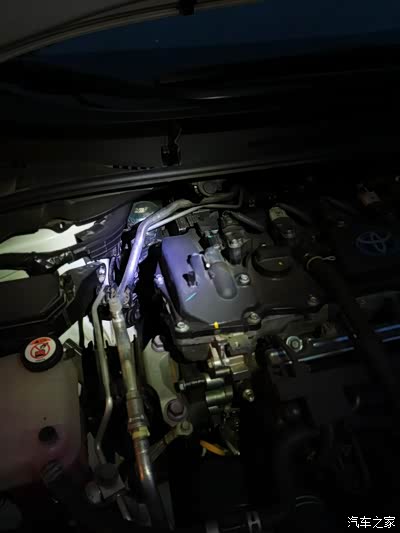

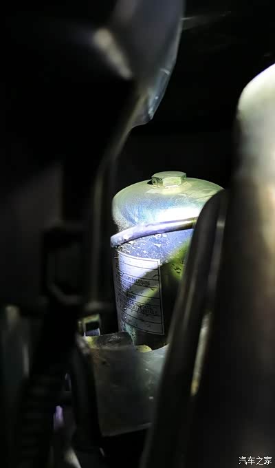

真诚求教车坛大佬:这个圆柱体罐子是什么呢?
干煸熊猫
0浏览 · 2025-07-16 14:18· 发布于四川

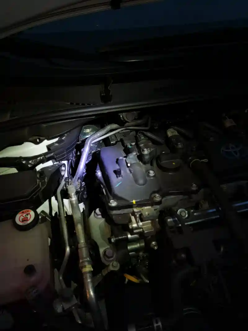

上次停车后亏点无法打火,细听发动机舱内有细小的震动声音,最后寻找在发动机后面,副驾驶前面,雨刷器下面的位置有一个银色柱状罐子在抖动,请教车友们,求告知:这个罐子是什么配件呢?作用是什么呢?谢谢

刹车电子助力泵。里面有一个电动机,靠电动机给刹车助力。混动车型很多到了二三十万公里之后,这个配件会出问题,问题原因就是里面的电动机碳刷磨损到极限后接触不良。

碳罐吗?

空调压缩机

有这时间,抽空开去4S店问下就知道了。

刹车助力系统蓄能器,里面是氮气,有个电机驱动的油泵往里面打刹车油压缩氮气,机械刹车动作时,释放压力,给系统提供助力。低于某个压力时,电脑会控制油泵再次往里面打油,你听到的应该是泵油的声音
