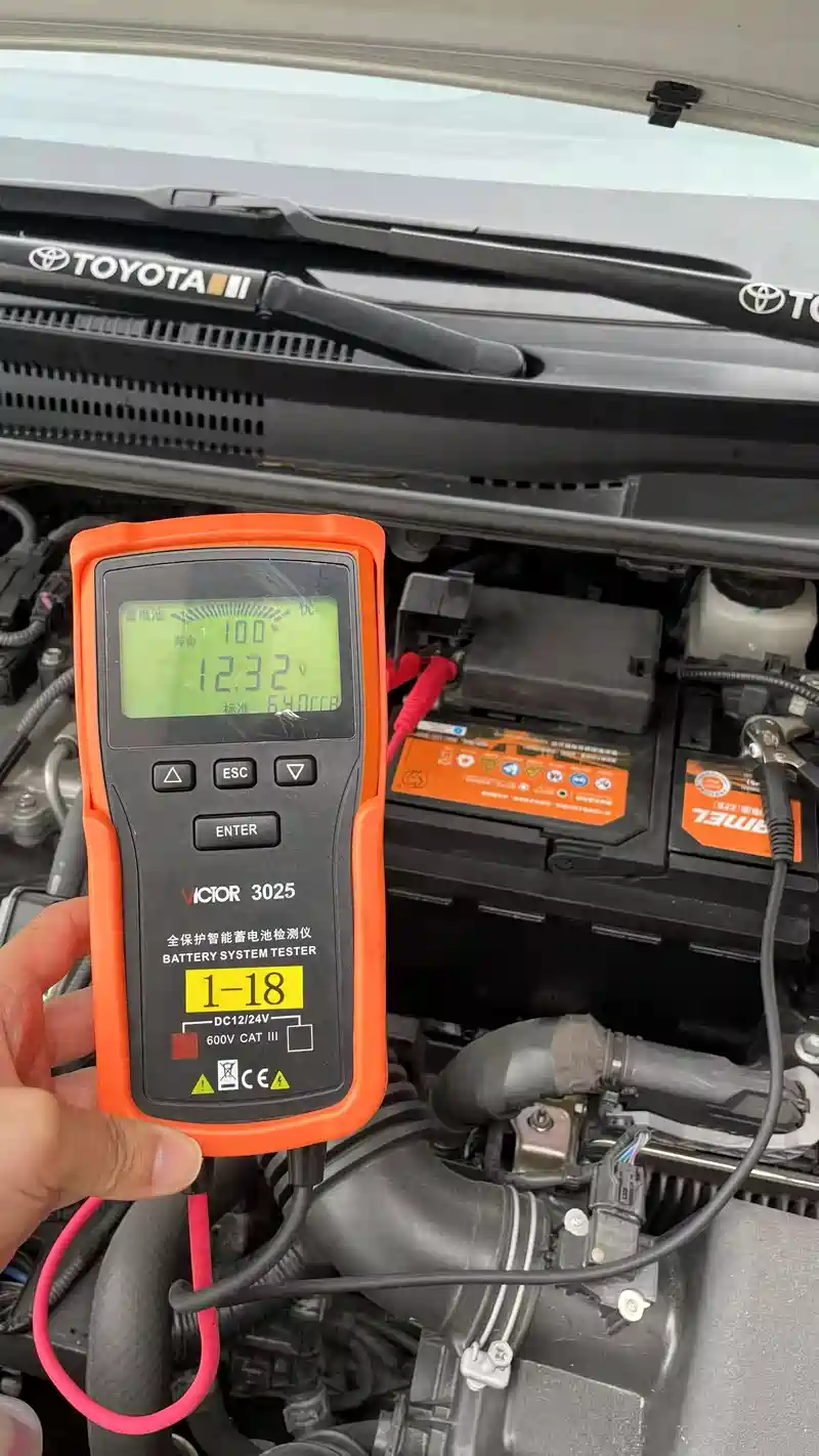

原车电瓶是汤浅的EFB-60-CCA584A,这次更换的是骆驼的EFB-60-CCA640A。
师傅说日系车更换电瓶后行车电脑需要一段时间“学习”,开一段时间启停功能就能恢复。
附上新电瓶的检测图:
有车友换完电瓶出现这个问题吗?都来说说。

统一回复,下班后开了半小时路程回家,第二天开车路上发现仪表盘由原来的“启停功能失效”变成“蓄电池充电中”,这时候我已经知道启停功能恢复了,但是这个刚换上去的电池电量是不够的,后面再跑了一段路充了电,启停功能恢复正常使用。
总结一下就是,新换的这个电池健康度虽然显示是100%,但是它电量不足啊......但我还是不太清楚为什么刚换电池的时候提示“启停功能失效”,而不是“蓄电池充电中”,毕竟前者让人觉得有点担心呢。
