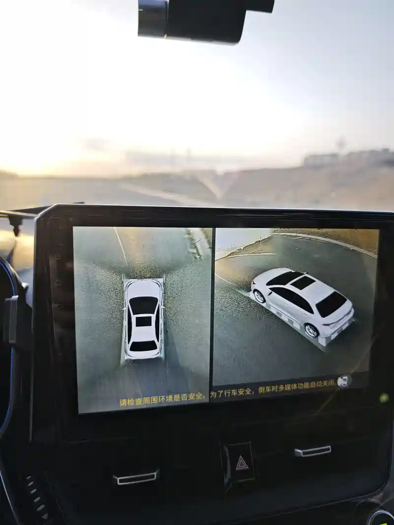

21款的雷凌双擎运动版,车要给老婆开了,城市道路侧位就是个问题,老婆技术不太行,就在某鱼199淘了个61861的360,又65块钱淘了个调试布带遥控,自己安装好后,按说明书摆布,怎么都调试不成功 ,一会报前棋盘点未找到,一会报左相机偏差值过大,咋都调试不成功,有大神调试成功的吗?求指导一下

布摆的不正确就会出现你这个情况,仔细核对基准线对齐就可以了。

调试布摆放的位置不准确

这个你试试手动标记吧,自动标记是费劲了,不行你找个地方换个四条的那种360调试布校准一下吧

说明书的调试布位置是错误的,你轮胎搜一下正确摆放位置就可以了

调试好了,这两条线摆放对齐,立马就调试通过
