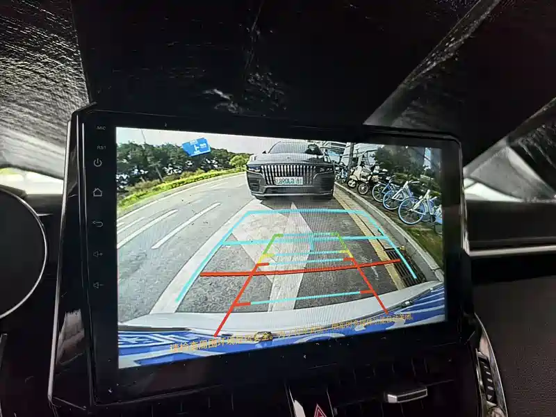

问 雷凌安装b导航后倒车轨迹线重叠 删除 推荐精华 置顶 取消置顶 关闭回复 打开回复 推荐编辑 楼主禁言 移动帖子 重置头像 操作记录 江门车友9296862 0浏览 · 2025-06-15 17:21· 发布于广东 最近换了凯美瑞b导航,目前看什么都好,就是倒车的时候轨迹线会出现两条,这个有解决方法吗 举报 打开汽车之家 阅读体验更好 相关问题 更多 问2022款雷凌双擎 0回答 问雷凌双擎驻车制动 0回答 问2014款雷凌1.8 0回答 问帮我一下,谢谢 0回答 问雷凌电池亏电 0回答 问老款雷凌12.3吋屏 0回答 全部回复 只看楼主 莒头 关禁闭 已屏蔽 本田CR-V 一个是动态线一个是静态线吧 2025-06-15 17:33 来自广东 回复 沙发 屏蔽此人 举报 删除 取消删除 禁言 重置头像 共有条对话 > 与世无争的帅锅 关禁闭 已屏蔽 凯越 双轨迹线问题本质是凯美瑞B导航与雷凌车型的不兼容所致。优先通过工程模式调整、摄像头更换和CAN线检查解决,若仍无法改善,建议寻求专业技术支持进行系统级匹配。日常使用中可通过轨迹线颜色区分作为临时方案,确保倒车安全性不受影响。 2025-06-15 17:36 回复 板凳 屏蔽此人 举报 删除 取消删除 禁言 重置头像 共有条对话 > Ricardii 关禁闭 已屏蔽 朗逸 这两个线差异还不小,听谁的哟 2025-06-15 19:12 来自陕西 回复 地板 屏蔽此人 举报 删除 取消删除 禁言 重置头像 共有条对话 > 买米也用券 关禁闭 已屏蔽 YARiS L 致享 可以关闭,车型改回凯美瑞,然后去设置里面把线关了,车型再改回雷凌。车型不是凯美瑞不显示这个设置 2025-06-15 23:20 来自安徽 回复 屏蔽此人 举报 删除 取消删除 禁言 重置头像 共有条对话 > 大文兄1 关禁闭 已屏蔽 可以设置,我就是B导航,现在就只有一条线 2025-06-16 11:48 来自重庆 回复 屏蔽此人 举报 删除 取消删除 禁言 重置头像 共有条对话 > ycnorway 关禁闭 已屏蔽 博越L 关掉那个线就可以了。 2025-06-16 16:31 来自湖北 回复 屏蔽此人 举报 删除 取消删除 禁言 重置头像 共有条对话 > 柚子6688 关禁闭 已屏蔽 流量到期,我又换回原车屏了 2025-06-19 09:16 来自浙江 回复 屏蔽此人 举报 删除 取消删除 禁言 重置头像 共有条对话 > 绍兴车友1606594 关禁闭 已屏蔽 工厂设置,8888,进去把倒车辅助线都关闭 2025-06-23 15:03 来自浙江 回复 屏蔽此人 举报 删除 取消删除 禁言 重置头像 共有条对话 > 还想在主楼增加内容?点击续写主楼内容 登录 参与更多互动 发表回复 打开App,查看更多评论 首 页 上一页 下一页 末 页 跳 转 取 消 还想在主楼增加内容?点击续写主楼内容 登录 参与更多互动 系统故障 发表回复 图片最多上传9张 微信好友 微信朋友圈 新浪微博 QQ好友 QQ空间 取消 相关推荐 加载中
