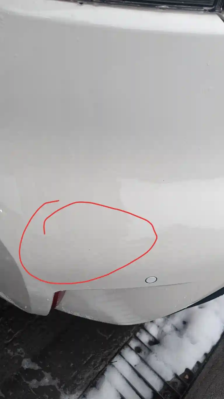

今天洗车的时候发现后保险杠这里就出现了明显的色差,洗不掉。问一下大家这正常吗,要怎么处理,看别人的车开几年都不会这样

划痕蜡或者抛光蜡看看能不能擦掉,能擦掉这就是长时间户外停车的顽固污渍,没影响;如果擦不掉那可能就是喷漆了!虽说塑料件喷漆不影响残值,但是也确实不舒服

提车时候仔细检查没有?一般原车油漆一个面是不会有色差的,。确实有色差的话,那就要注意检查一下这台车是不是有修复的地方。

排除反光造成的色差外,多半是运损车,当时补了漆,你又没仔细检查,这种情况也不好找厂家了,毕竟他们会说出厂没问题,谁知道是不是后期补的,这种塑料件不存在,看下伤到里面没有。

喷过漆

如果是后杠和其它件有轻微色差不奇怪,如果是后杠不同区域颜色不同,可能就有点不太对。

这个也看不出色差啊,还是我眼睛不好使。有色差4S也说正常,油漆喷在塑料件上和喷在铁皮上是不一样的

我的22款白色,接车时前后塑料杠和铁皮件就有色差,网上搜了下,低配非珍珠漆是通病

图片看不清楚,如果白色与灰色确实明显,肯定不正常,出厂时不会有明显差别,塑料杠与金属叶子板有少少色差属于正常(塑料与金属底反光度不同)

自己洗洗不掉,拿去汽车美容店精洗就可以洗掉了。老板说是因为静电和露天停车成天淋雨加上是白色车漆。车的品质没问题

铁和塑料上面同样的油漆会有色差的

真相出来了,去汽修店精洗一下就能洗掉
