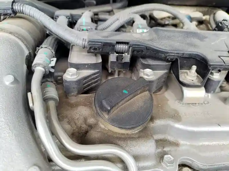

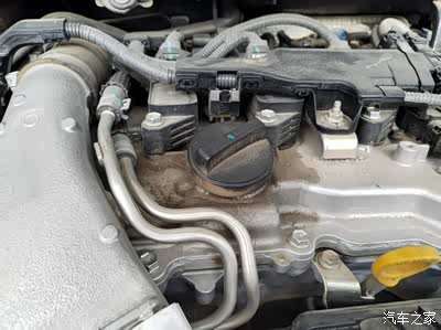

前天加玻璃水,发现发动机盖子周边有很严重的油渍。用纸巾擦下,闻了闻多少有些味道。好像以前在4S店保养时,加过免费赠送的发动机清洗液什么的。
不知道这油渍是如何产生的,需要如何处理。

便宜的机头水或者是万能泡沫清洗剂。配个牙刷清洗。懒得动就找人做一个机舱清洗。然后观察一下。个人感觉根据这个留痕。大概率就是你加机油的时候,工人遗撒导致的。干活不够细心,要给你及时清洁导致。

这种油渍的话,第1点就是咱们可以清理干净,用那个化清清理干净,看看是否还会漏出来,有可能就是咱们这个上次加油的时候不小心倒到外面了,有可能会导致这种情况先清出来看看还有没有,再有的话,那就是有可能是这个加油口密封不好

常见的要么是加油工手抖了,要么是机油盖密封不好了。我的也有点,但没你的严重,保养时小工告诉我是机油蒸汽凝结,但我怀疑是机油盖密封不好了,或者是我机油加多了,我经常都是在上限甚至略高,因为4升全倒进去好省事的。

多半就是加机油的时候抖了

先用清洁剂把油渍清洗干净观察一段时间,把机油口的盖子扭紧一点,这个位置除了加油口之外也不会有油出来。

换机油的时候 弄个漏斗 我是拿个矿泉水瓶 剪开
