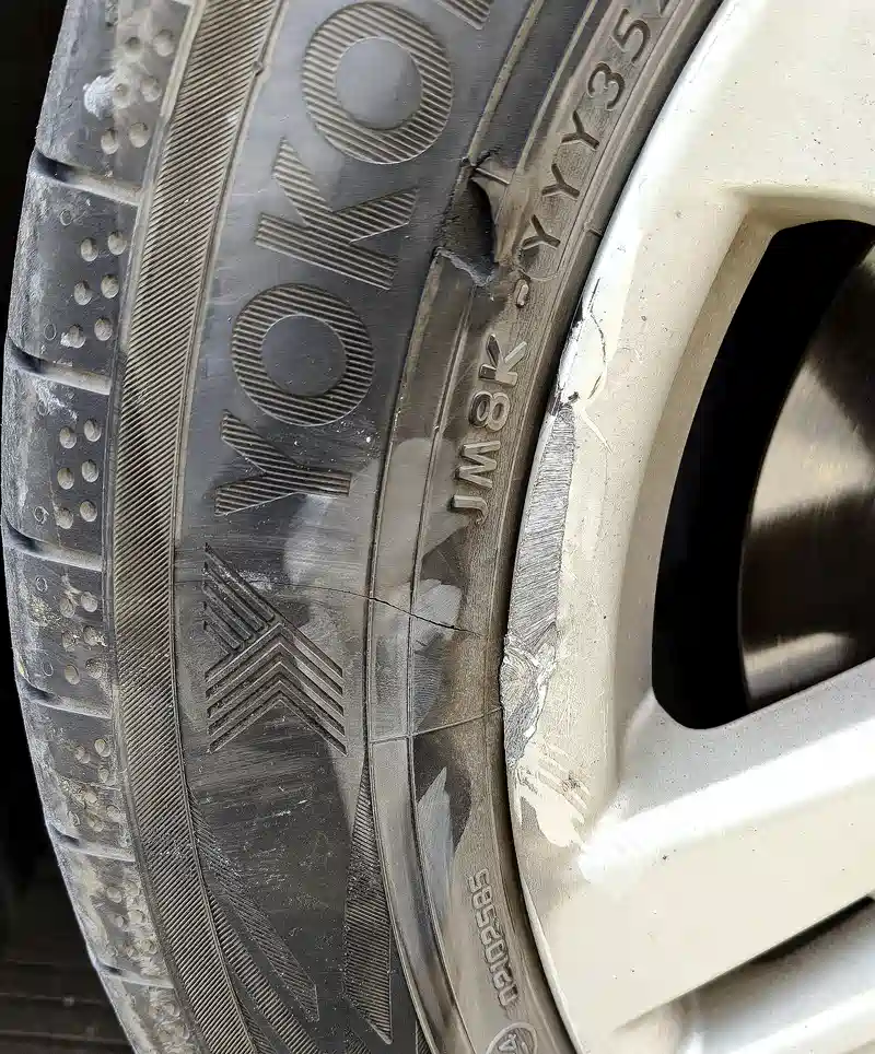

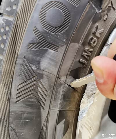

前两天老婆开车磕到马路牙子了 右前轮毂严重点轮胎也有裂纹 我用钥匙拨了下轮胎看下裂纹也不深 这几天轮胎也没有漏气 这样的破损需要维修更换吗 麻烦有懂得的朋友解答下 谢谢啦

图片看这个没什么问题。首先这个轮胎就是表面出现了刮蹭,这个伤口并不深,所以没有伤到里面的连线,也就不影响轮胎的强度,可以继续使用

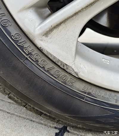

轮毂就是边缘出现了刮蹭,这个也没有问题的,就是看着不好看了,不需要进行修复。因为这个刮蹭不会影响到轮毂的强度,也不会影响正常使用
如果是感觉看着不好看,那就去找个修理厂,把这个轮毂重新的修复处理一下

看照片的话,你这个轮胎如果说市区行驶多的话,短时间是可以使用的,没有问题。如果说跑高速多的话,建议换掉,这个也是有安全隐患的,然后轮毂的话这边可以考虑修复,修复出来和你原车一样的,如果不修复,它也是没有任何安全隐患。修复轮毂之后需要做一个轮胎的动平衡。

从图片来看,这个轮毂只是轻微划痕,正常是不影响使用的,轮胎的话只要没有漏气,这个是表皮破损了,正常行驶问题也是不大的,如果在前轮的话,可以装到后轮,然后做一下动平衡就可以了,正常使用都是没有任何安全隐患的

从图片来看轮胎有裂纹,如果不漏气、不鼓包在市区行驶没问题;轮毂的外观不是大问题,主要是确定被磕伤位置有没有轮缘变形及车轮平衡问题,可以找一家专业门店检测。

建议换掉,你不止伤了一个地方,并且轮胎看着也用了不短的时间了。

这个轮胎不跑长途没关系,市区没事多注意坑和井盖,正常开没问题。这个轮胎不值得修复,价格不贵,型号很普通,没必要修。

换轮胎即可

首先轮毂没有问题不用更换,其次轮胎如果没有漏气,可以选择热补一下,还能继续使用,但是要注意的是如果发现行驶抖动,那可能是轮毂或轮胎失圆了,需要维修或者更换~

目测轮胎还好,还可以继续使用。轮毂受伤要看跑车有没有感觉,如果没有什么异常的话,轮毂也可以不必理会;但是如果有方向发抖或者发摆,那么就需要维修轮毂或者更换轮毂了。
