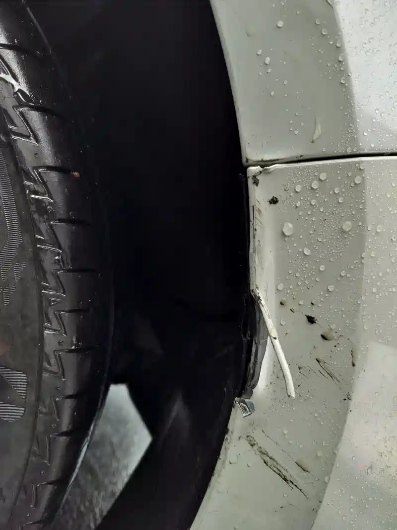

问 雷凌后保险杠被别人车刮破了,有什么方法自己修复吗? 删除 推荐精华 置顶 取消置顶 关闭回复 打开回复 推荐编辑 楼主禁言 移动帖子 重置头像 操作记录 台州车友0878893 0浏览 · 2025-03-12 09:13· 发布于浙江 雷凌后保险杠被别人车刮破了,有什么方法自己修复吗? 举报 打开汽车之家 阅读体验更好 相关问题 更多 问雷凌出保检查 0回答 问开暖风发动机启动 0回答 问雷凌第十年年检问题 0回答 问油箱盖有挂掉漆的吗? 0回答 问雷凌中控附近异响问题 0回答 问更换左前半轴 0回答 全部回复 只看楼主 小卢弟 关禁闭 已屏蔽 阳光 从图片来看这种情况是很轻微的,是可以修复的,这个喷一下漆,然后用塑料焊枪焊接一下,整体补一下漆就可以了,修过以后和正常是一样的不影响使用的 2025-03-12 09:14 来自河南 回复 沙发 屏蔽此人 举报 删除 取消删除 禁言 重置头像 共有条对话 > 三电老王 关禁闭 已屏蔽 通过咱们这个图片来判断的话,咱们找那种无痕修复的门店是可以进行修复的,但是咱们这个去买一个新的,然后让他们喷漆的话买个副厂的其实也花不了多少钱,如何修复的费用的话也是差不多,原厂的那更贵一些换原厂的就需要走保险了。 2025-03-12 09:14 来自山东 回复 板凳 屏蔽此人 举报 删除 取消删除 禁言 重置头像 共有条对话 > 山东的小伙 关禁闭 已屏蔽 宝骏560 图片中这个位置,如果自己修复的话只能拿胶水粘一下。第一,这个位置明显有塑料的部件断裂,这个可以拿胶水粘一下。第二就是相关的其他位置是明显有刮蹭的痕迹,可以用去污蜡做一下擦拭,或者是去就近的汽车美容店做一下抛光处理。像这个边角位置是没有必要更换保险杠的。 2025-03-12 09:14 来自山东 回复 地板 屏蔽此人 举报 删除 取消删除 禁言 重置头像 共有条对话 > 偷油的不一定是老鼠 关禁闭 已屏蔽 这个已经出现明显的破损情况了,没法儿修了已经,只能是换新杠,如果只是单纯的磨损是可以进行补漆的,但是也需要打腻子,后期可能会有裂纹和色差,其次白色车漆也不太好调,后期有色差的概率比较高 2025-03-12 09:15 来自河北 回复 屏蔽此人 举报 删除 取消删除 禁言 重置头像 共有条对话 > 头一辆车 关禁闭 已屏蔽 荣威i5 来到汽配城找一下塑焊的。 200块钱左右吧。或者你上网买一个保险杠修复套装。也是100块钱左右。就是用加热钢丝烫的那种。需要自己有一些动手能力。至于用胶粘那种就算了。粘不住的。断以后粘上它震动还会裂 2025-03-12 09:21 来自河北 回复 屏蔽此人 举报 删除 取消删除 禁言 重置头像 共有条对话 > 大胖橘分橘 关禁闭 已屏蔽 找对方,走对方保险去4S店修啊。 2025-03-12 09:47 来自吉林 回复 屏蔽此人 举报 删除 取消删除 禁言 重置头像 共有条对话 > 夏之梅雨 关禁闭 已屏蔽 雷凌 想自己修,恐怕就只能是胶粘了,热补枪需要练的,直接上手可能会搞坏。要不,你找点废塑料板,先练练手,熟练了再干。 2025-03-12 13:36 来自河南 回复 屏蔽此人 举报 删除 取消删除 禁言 重置头像 共有条对话 > ballzone 关禁闭 已屏蔽 502 2025-03-13 08:25 来自广东 回复 屏蔽此人 举报 删除 取消删除 禁言 重置头像 共有条对话 > ycnorway 关禁闭 已屏蔽 大众ID.3 自己处理不了,去找个小修理店让别人给你焊接上再打磨喷漆, 2025-03-13 09:48 来自湖北 回复 屏蔽此人 举报 删除 取消删除 禁言 重置头像 共有条对话 > erfeizsy 关禁闭 已屏蔽 可以修复 我刚修过 2025-03-13 13:24 来自河北 回复 屏蔽此人 举报 删除 取消删除 禁言 重置头像 共有条对话 > 深圳车友0763070 关禁闭 已屏蔽 上腻子,打磨,喷漆 2025-03-15 09:47 来自广东 回复 屏蔽此人 举报 删除 取消删除 禁言 重置头像 共有条对话 > 月沐 关禁闭 已屏蔽 下次买车险看看哪家保险公司有送喷漆修复的,然后买那家 2025-03-16 23:40 来自广西 回复 屏蔽此人 举报 删除 取消删除 禁言 重置头像 共有条对话 > 台州车友0878893 楼主 关禁闭 已屏蔽 修理过了,塑料焊接,打磨上漆,只是弧度做得和原先的不一样了,不细看也看不出来,还有挡泥的那个内衬卡扣拉变形了,扣不紧了,只能将就了,也不影响使用 2025-03-27 15:57 来自浙江 回复 举报 删除 取消删除 禁言 重置头像 共有条对话 > 台州车友0878893 楼主 关禁闭 已屏蔽 补充下,花了150元 2025-03-27 15:57 来自浙江 回复 举报 删除 取消删除 禁言 重置头像 共有条对话 > 还想在主楼增加内容?点击续写主楼内容 登录 参与更多互动 发表回复 打开App,查看更多评论 首 页 上一页 下一页 末 页 跳 转 取 消 还想在主楼增加内容?点击续写主楼内容 登录 参与更多互动 系统故障 发表回复 图片最多上传9张 微信好友 微信朋友圈 新浪微博 QQ好友 QQ空间 取消 相关推荐 加载中
