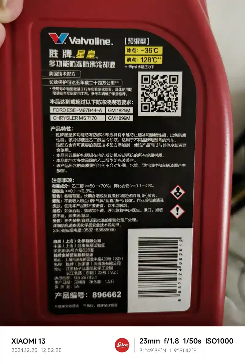

途虎加的防冻液和原厂不一样,混加了胜牌的有影响吗? 删除 取消推荐 置顶 取消置顶 关闭回复 打开回复 推荐编辑 楼主禁言 移动帖子 重置头像 操作记录 D5517 0浏览 · 2024-12-30 15:42· 发布于江苏 原厂防冻液被途虎忽悠混加了,怼进去了一点胜牌这个,颜色还不一样,要紧吗 举报 打开汽车之家 阅读体验更好 相关问题 更多 问哪里可以维修车机? 0回答 问雷凌能改吗? 0回答 问雷凌自带的QQ音乐 0回答 问24款雷凌双擎豪华版 0回答 问有一样的车友吗? 0回答 问轮胎是否需要更换 0回答 全部回复 只看楼主 永福县的人 关禁闭 已屏蔽 雷凌 挨,如果成分不一样的话,还是换掉算了,这东西少了在4S都是免费加的 2024-12-30 15:48 来自广西 回复 沙发 屏蔽此人 举报 删除 取消删除 禁言 重置头像 共有条对话 > 壹路順风 关禁闭 已屏蔽 可以正常使用,但是最好是加颜色一样的。因为如果后期跑一段时间防冻液的颜色变浑浊,就无法判断是水泵问题还是防冻液本身颜色的问题。因为水泵腐蚀或者发动机机械部分腐蚀都会使防冻液变浑浊。只有加跟原车一样,颜色的防冻液才最好。 2024-12-30 15:56 来自广东 回复 板凳 屏蔽此人 举报 删除 取消删除 禁言 重置头像 共有条对话 > 头一辆车 关禁闭 已屏蔽 飞度 理论上防冻液现在大部分都是乙二醇的颜色不一样,大多数只是色素。但混加你还不如重新换呢。观察一下补液壶是不是有沉积?如果有的话尽量直接更换更省心。 2024-12-30 15:59 来自河北 回复 地板 屏蔽此人 举报 删除 取消删除 禁言 重置头像 共有条对话 > 孤陋_寡闻 关禁闭 已屏蔽 雷凌 指定用丰田的,不要混加 2024-12-30 16:07 来自广东 回复 屏蔽此人 举报 删除 取消删除 禁言 重置头像 共有条对话 > 鸭子坚 关禁闭 已屏蔽 奔腾小马 其实主要成分都是一样的,加在里面也不碍事,实在心里过不去就全部换掉,这玩意没几个钱。 2024-12-30 16:13 来自广东 回复 屏蔽此人 举报 删除 取消删除 禁言 重置头像 共有条对话 > 含笑半步癫大G 关禁闭 已屏蔽 风行游艇 防冻液的主要功能是防止结冰和沸腾性能,颜色不一样,是添加的色素原因,应该可以正常用。 2024-12-30 16:26 来自安徽 回复 屏蔽此人 举报 删除 取消删除 禁言 重置头像 共有条对话 > 夏之梅雨 关禁闭 已屏蔽 雷凌 都是乙二醇基的,就添加剂可能会有部分不同,没那么严重。而且你应该是少了,添了一点,就那么一点点,就是有不好的影响它又能有多大。 2024-12-30 20:02 来自河南 回复 屏蔽此人 举报 删除 取消删除 禁言 重置头像 共有条对话 > 文字头S 关禁闭 已屏蔽 网上买直接倒进去就完事了 2024-12-31 08:40 来自广东 回复 屏蔽此人 举报 删除 取消删除 禁言 重置头像 共有条对话 > kspcb268 关禁闭 已屏蔽 雷凌 不好的防冻液会腐蚀水泵的 2024-12-31 16:09 来自江苏 回复 屏蔽此人 举报 删除 取消删除 禁言 重置头像 共有条对话 > 没有尾巴的小蝎子 关禁闭 已屏蔽 雷凌 没啥关系的,就算是机油混着也没事的 只要同标号 丰田车没那么精致 2025-01-01 22:31 来自上海 回复 屏蔽此人 举报 删除 取消删除 禁言 重置头像 共有条对话 > 沙克他也干了 关禁闭 已屏蔽 你真是个人才,这种混加影响不大,本来就是同类型的防冻液,只是比例些许不同而已,既然你都去4S店了,那代表你已经多花了好几百块钱,真是太好了。 2025-01-02 15:36 来自广东 回复 屏蔽此人 举报 删除 取消删除 禁言 重置头像 共有条对话 > 乘尘 关禁闭 已屏蔽 我前几天去途虎换机油,发现防冻液到最低刻度了,也买了瓶途虎的加进去,同样的颜色。 2025-01-14 14:40 来自湖南 回复 屏蔽此人 举报 删除 取消删除 禁言 重置头像 共有条对话 > zoRnhong 关禁闭 已屏蔽 英仕派 当时我也不知道冷却液不能混加,途虎说防冻液少了叫我加了一瓶胜牌红色的那款,跑了一年2万多公里,发现水壶里有漂浮物,开完车热车后加注口的金属盖有微顶起,果断去换掉,换完后金属盖变正常了!还发现旧液中也有漂浮物!简直天坑,**途虎是不是想着下次来保养可以顺便借着这个机会把冷却液给换了!! 2025-12-05 01:45 来自福建 回复 屏蔽此人 举报 删除 取消删除 禁言 重置头像 共有条对话 > kspcb268 关禁闭 已屏蔽 雷凌 我要申诉 本楼已被删除 查看回帖内容查看操作记录 2025-12-05 02:00 来自江苏 屏蔽此人 删除 取消删除 禁言 重置头像 共有条对话 > kspcb268 关禁闭 已屏蔽 雷凌 我要申诉 本楼已被删除 查看回帖内容查看操作记录 2025-12-05 02:02 来自江苏 屏蔽此人 删除 取消删除 禁言 重置头像 共有条对话 > 还想在主楼增加内容?点击续写主楼内容 登录 参与更多互动 发表回复 打开App,查看更多评论 首 页 上一页 下一页 末 页 跳 转 取 消 还想在主楼增加内容?点击续写主楼内容 登录 参与更多互动 系统故障 发表回复 图片最多上传9张 微信好友 微信朋友圈 新浪微博 QQ好友 QQ空间 取消 相关推荐 加载中
