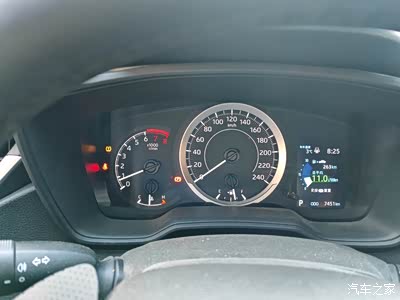

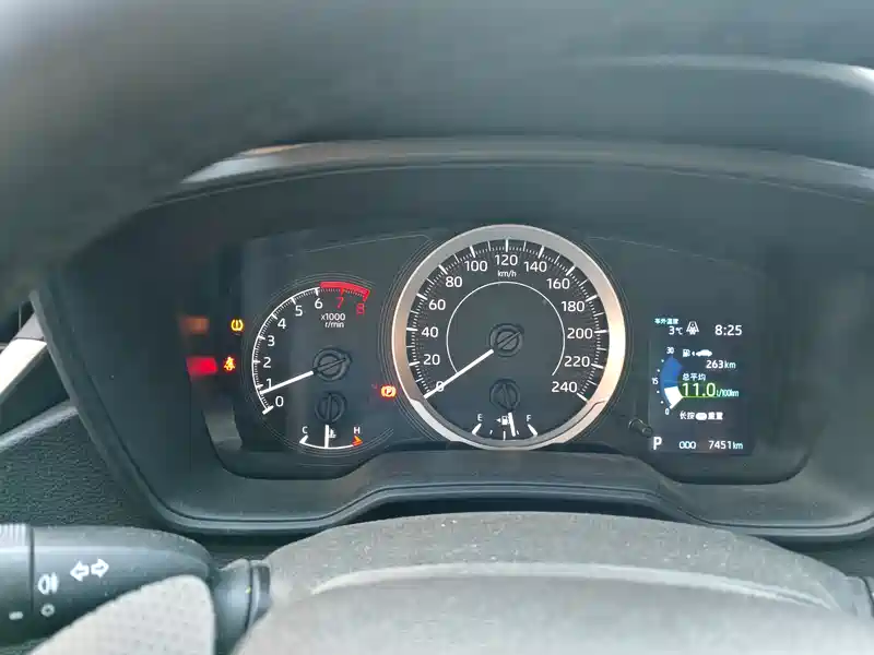

请问这个黄色感叹号是啥意思啊?

这个感叹号代表轮胎气压监测警示灯,当汽车的轮胎气压过低时,该警告灯就会亮起。四个轮胎都检查一下吧!冬天了可以适当补充一点胎压。

胎压监测报警灯,轮胎气压低了,天冷了该补气了

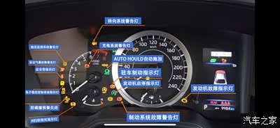

如图
2024-11-06 13:05 来自广东 回复

边上一个胎压,一个安全带,中间那个是手刹。其中胎压值,你可以切换多功能屏,看具体的胎压值,缺气就打气,如果是一个特别低,检查下是不是漏了。

胎压报警显示灯

天冷气温低了,我也是1.95胎压报警了,左后轮,没管他。夏季又会恢复到2.4-2.5的。冬季推荐打到2.2。要不太颠了。
