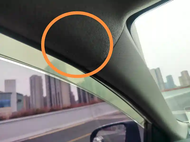

问 这个位置漏水是不是天窗堵了? 删除 推荐精华 置顶 取消置顶 关闭回复 打开回复 推荐编辑 楼主禁言 移动帖子 重置头像 操作记录 小耍两盘 0浏览 · 2024-10-04 13:14· 发布于四川 今天开车,发现这个位置滴水,湿了,就这画圈的范围,其他地方都没问题。是不是天窗堵了? 举报 打开汽车之家 阅读体验更好 相关问题 更多 问晴雨挡好用么? 0回答 问雷凌,第6年的车险 0回答 问这个插头是啥 0回答 问叶子板内衬 噪声 0回答 问雷凌双擎驻车制动 0回答 问即将保养机油, 0回答 全部回复 只看楼主 小耍两盘 楼主 关禁闭 已屏蔽 我要申诉 本楼已被删除 查看回帖内容查看操作记录 2024-10-04 13:42 来自四川 沙发 删除 取消删除 禁言 重置头像 共有条对话 > 0757粤Y 关禁闭 已屏蔽 检查下水管有无脱落,基本都是排水孔堵了,建议1年清理2次 2024-10-04 15:25 来自广东 回复 板凳 屏蔽此人 举报 删除 取消删除 禁言 重置头像 共有条对话 > 夏之梅雨 关禁闭 已屏蔽 雷凌 有可能,但也可能是前档漏水。我有个车前档漏水,这也是湿的。扣开塑料盖板,看下漏水点。 2024-10-05 12:14 来自河南 回复 地板 屏蔽此人 举报 删除 取消删除 禁言 重置头像 共有条对话 > 小耍两盘 楼主 关禁闭 已屏蔽 在4S做了天窗保养(100块钱),这两天正好下雨,停了两天,没漏了,那就是天窗堵了。我当时看检查天窗凹槽里面都是浆浆了,天窗很少开,不知怎么引起的。(车一直停的户外) 2024-10-07 10:32 来自四川 回复 举报 删除 取消删除 禁言 重置头像 共有条对话 > 还想在主楼增加内容?点击续写主楼内容 登录 参与更多互动 发表回复 打开App,查看更多评论 首 页 上一页 下一页 末 页 跳 转 取 消 还想在主楼增加内容?点击续写主楼内容 登录 参与更多互动 系统故障 发表回复 图片最多上传9张 微信好友 微信朋友圈 新浪微博 QQ好友 QQ空间 取消 相关推荐 加载中
