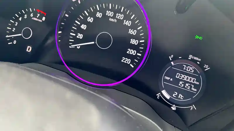

20年买的 开了四万不到 车况良好 一直是一年一次保养 每次都是换机油机滤 马上又要保养了 是否需要更换一些零件  有经验的大佬麻烦给下建议 新手小白求助

楼主开了4万公里去保养的话,除了更换机油机滤,还要一并更换空气滤芯和空调滤芯。另外检查一下刹车油的含水量,超过3%也要考虑更换。除此之外,没有别的项目需要做。

空滤,空调滤别的不换!!!

你开了4万公里换啥零件啊?我缤智都开10万公里了,火花塞都没换过,因为这车变速箱油封漏油的通病,换过一次变速箱油。

继续只换机油机滤,空滤空调滤就行!

4万空气滤芯、空调滤芯,刹车油,汽油滤芯,看看防冻液 火花塞 变速箱油

***,我每次都是顺带换空调滤芯和空气滤芯,看来我还是过度保养了

4万要换变速箱油,空滤也要换,空调滤看情况,不脏不换,刹车油不用这么快换,看到变色了再换不迟,没其他了。变速箱油建议4S店换,价格不贵,路边店换错了或用了假油,就等差换变速箱了。

变速箱油建议按说明书4万公里一换,CVT比较娇贵,小心才好。
