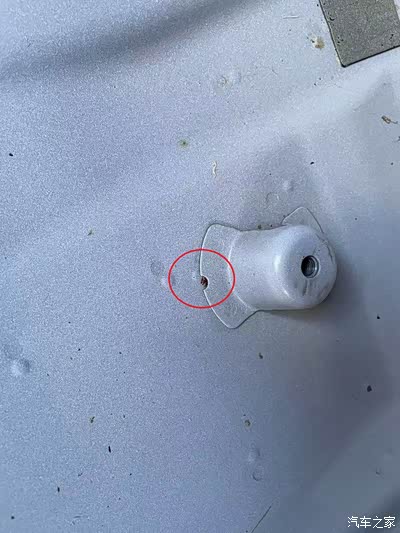

过年收拾后备箱,打开备胎槽看见许多锈点,大家有什么方法处理么,自己打磨涂抹防锈漆还是找汽修
备胎槽全景,可以看到好些地方的锈点
这是备胎下边的漆面,生锈最为严重,图中间是我用指甲扣的,漆面爆开,一扣就漏铁
这是备胎槽左后方,生锈不严重
这是备胎槽右后方,感觉像是有东西擦伤了
这个事故固定备胎槽的底座,发现生锈了,感觉这个最不好处理

你这个还好不是很严重,自己抛光一下搞点防锈漆涂一下就可以了,我后备箱备胎还没拿出来看过

先把锈的地方用砂纸打磨干净,露出铁皮,再喷上防锈漆,最后喷一层和车身颜色差不多的漆就行。底座的锈点也处理下,自己动手几十块就能搞定,嫌麻烦就找个汽修店就行

砂纸把锈打磨干净,然后点漆就可以了!没有必要全喷!
全喷车内味道非常大,对身体也不好,点漆等干了以后,在放上后备胎就可以了!

生锈了呗又不是什么大问题,你后备箱放的东西可能渗水下去就容易起锈,后备箱下方的备胎槽防锈肯定不如外漆面,自喷漆喷一下就行了
