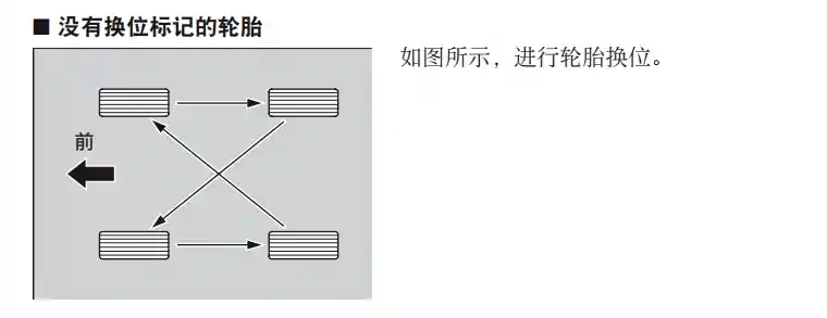

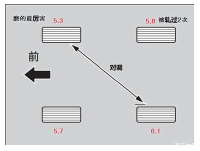

官方要求每1万公里进行一次换位,但我的车一直没换过(因为新车右后轮被轧过2次,当时补完没有做动平衡,跑高速不放心,不想把这个补过的轮子换到前面),现在4万公里了,发现右前轮磨的比其他轮厉害,左后轮磨的最轻,想不按官方手册那样,直接调换右前和左后,不知道这样调换行不行?
图中的数字是自己量的花纹深度

你的方案(只将磨损严重的右前轮与磨损最轻的左后轮对调)是完全可行且明智的选择。这样做既能让状态最好的轮胎保障最重要的前驱动轮,又避免了将补过的右后轮移至前方,符合你的安全顾虑。但操作前请务必检查右前轮磨损是否已过度(需更换),并在换位后为调整的轮胎重新做动平衡,如果发现右前轮有偏磨现象,则强烈建议做一次四轮定位,以防新换上的轮胎再次异常磨损。

 调换合理性:轮胎换位的核心目的是让各轮磨损均匀,你目前右前磨损重、左后磨损轻,直接对调能平衡磨损节奏,符合换位的核心需求,不存在“违反原理”的问题,无需严格遵循官方的全轮循环规则。

差不多数据的先发前面,过1年都把后2条换新的新的时放前面,旧放后面
