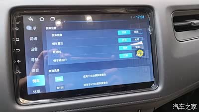

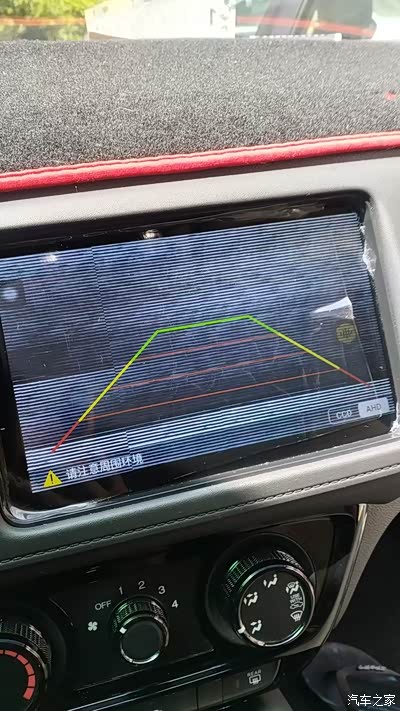

倒车没影像,按了CCD及AHD都不行,不知道是怎么回事,请指教,谢谢!

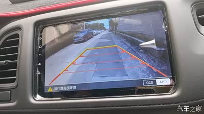

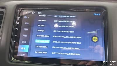

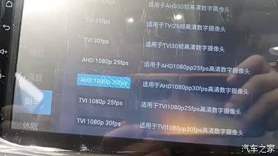

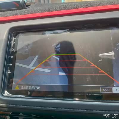

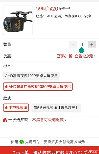

买了个高清的摄像,装上后显示不了图像,只是一条条干扰线。问商家说我原来的是720P ,我拍的是1080P要调主机摄像头菜单,经过调试后图像正常了。比原来的清晰多了。
