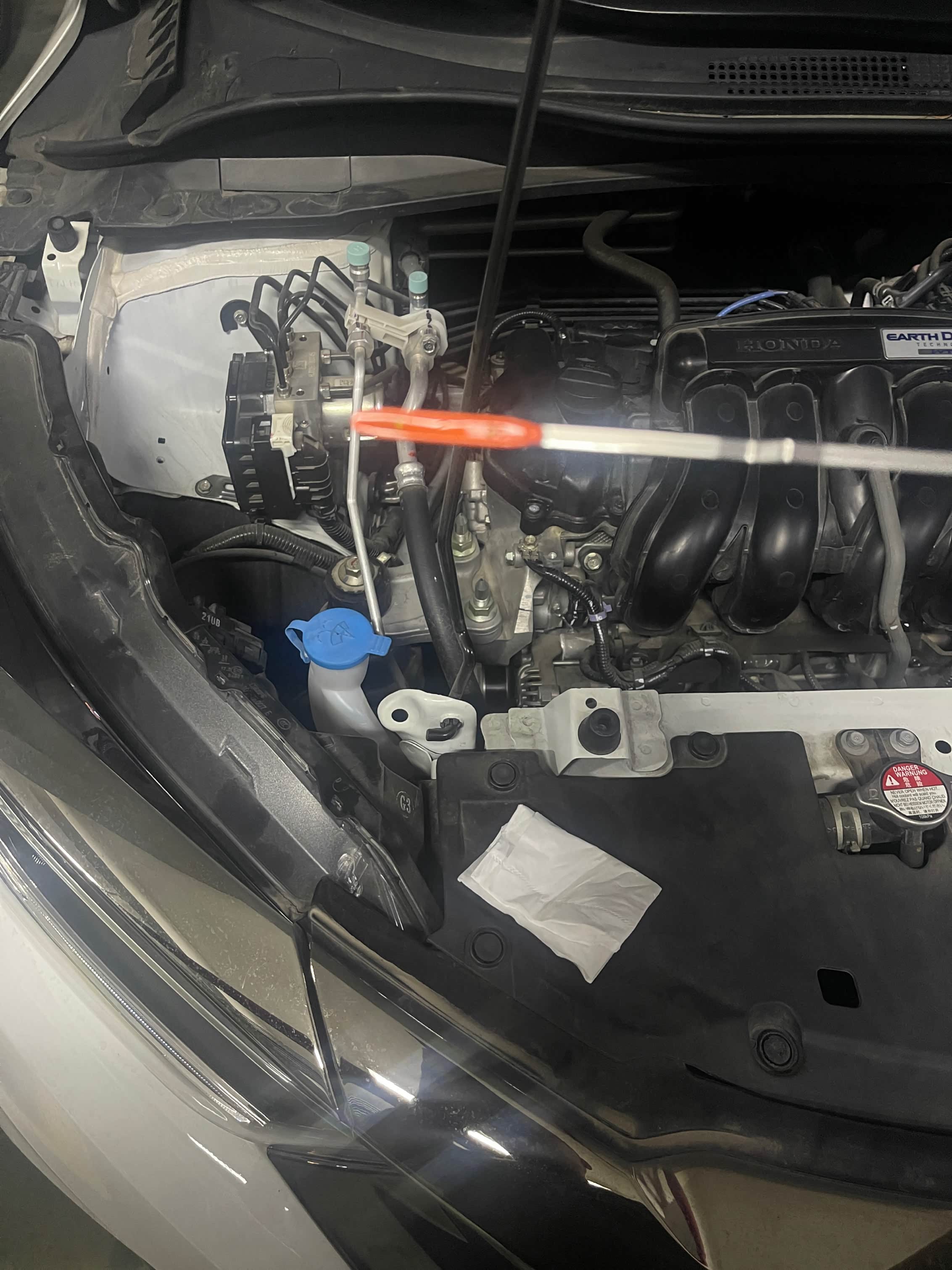

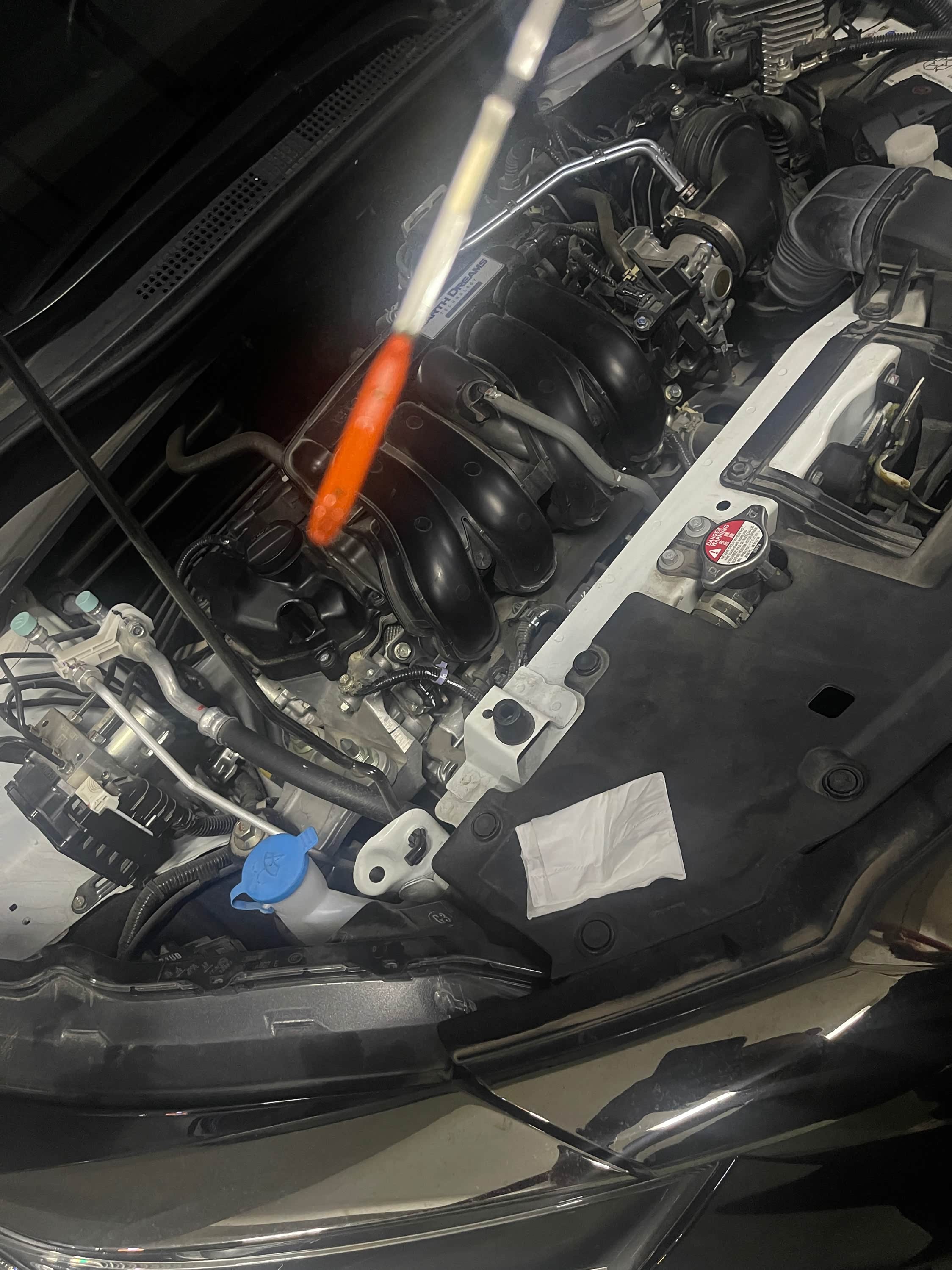

前两天去保养,在冷车状态下,机油在机油尺上下四分之三处会太少吗?要不要自己在加点?

本田1.5缤智需要购买四升机油,实际更换中由于旧油无法彻底放干净,需要3.1-3.6升左右。你的机油尺冷车在刻度3/4处是刚好的,太满太少都不是最合适的。
1.5L自然吸气发动机‌首推使用0W-20全合成机油‌,这是本田官方针对新车和常规使用场景的建议方案。若车辆行驶里程超过15万公里或存在激烈驾驶工况,可切换至0W-30或5W-30机油,涡轮增压版本则需使用全合成机油并优先考虑高温保护性能。‌‌

缤智1.5L发动机换机油加3.3升左右,冷车状态下机油尺在上下限四分之三位置完全正常,这个液位刚好。千万别自己再加,加多了反而伤车,机油过量会导致发动机发闷、烧机油。保养完跑个几百公里再检查,只要不低于下限就不用管。
2025-07-24 16:25 来自河北 回复
