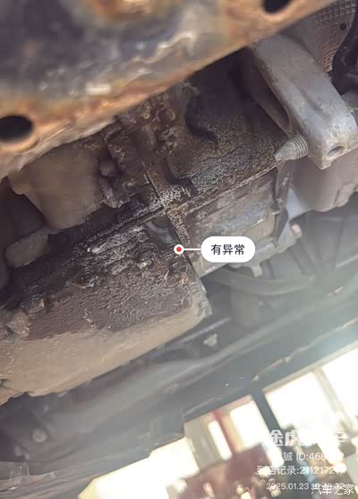

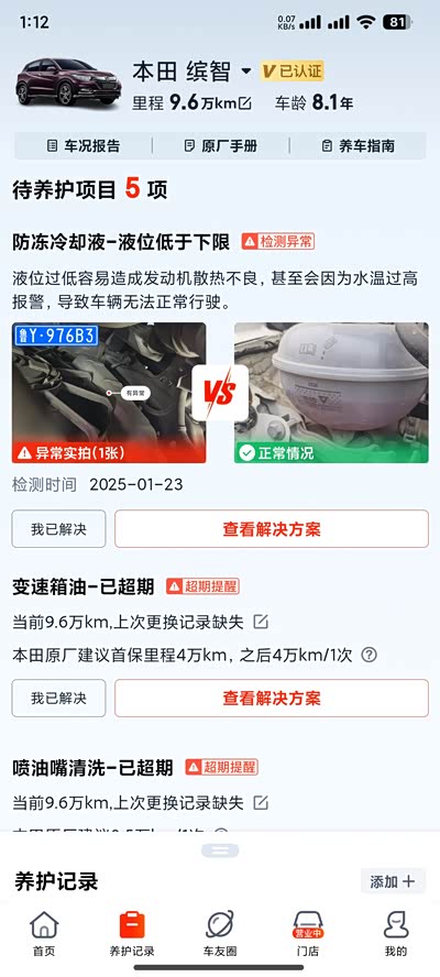

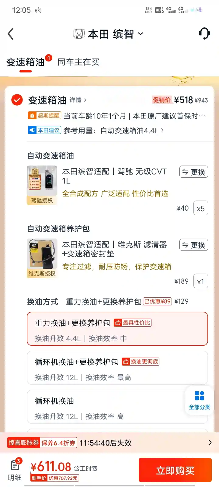

问 10万公里了,我的2015款1.5L车需要换变速箱油吗? 删除 推荐精华 置顶 取消置顶 关闭回复 打开回复 推荐编辑 楼主禁言 移动帖子 重置头像 操作记录 糖果撒了 0浏览 · 2025-06-16 12:33· 发布于四川 请问一下大家现在需不需要换变速箱油,怎么换重力还是?车,2015,1.5L,10万公里, 举报 打开汽车之家 阅读体验更好 相关问题 更多 问缤智后门下角贴纸 0回答 问故障灯请教大神 0回答 问缤智鸣笛喇叭问题 0回答 问缤智仪表故障灯 灯珠 0回答 问缤智鼓风机异响 0回答 问灯 0回答 全部回复 只看楼主 老衲一头秀发5966 关禁闭 已屏蔽 名图 缤智采用的是CVT变速箱,官方推荐的油液更换周期为8万公里。楼主已经跑了10万公里,可以更换了。更换方式采用重力更换方式就行了~ 06-16 13:14 回复 沙发 屏蔽此人 举报 删除 取消删除 禁言 重置头像 共有条对话 > Starry759 关禁闭 已屏蔽 需要换,一般变速箱油6-8万公里就得换了 06-16 13:39 回复 板凳 屏蔽此人 举报 删除 取消删除 禁言 重置头像 共有条对话 > 与世无争的帅锅 关禁闭 已屏蔽 凯越 本田缤智CVT变速箱的官方建议更换周期为每6万-8万公里(根据使用环境不同,拥堵路况需缩短至6万公里)。10万公里已远超建议周期,油液可能因高温氧化导致润滑性能下降,增加钢带打滑、阀体磨损风险。建议更换,采用重力换油就可以,重力换油操作简单,成本低, 对变速箱冲击小,适合长期未更换油液的车型(避免循环机高压冲洗导致沉积物脱落堵塞油路)。 06-16 13:43 回复 地板 屏蔽此人 举报 删除 取消删除 禁言 重置头像 共有条对话 > 懒惰滴小蜜蜂 关禁闭 已屏蔽 建议更换,已经到了更换的公里数了。按时保养 06-16 13:57 来自吉林 回复 屏蔽此人 举报 删除 取消删除 禁言 重置头像 共有条对话 > jeep1886 关禁闭 已屏蔽 你是幸运滴,这个公里数钢带居然没断。本田CVT对机油要求极高,老实去4儿子店换吧,价格也不高。 06-16 14:49 来自广东 回复 屏蔽此人 举报 删除 取消删除 禁言 重置头像 共有条对话 > GODofT 关禁闭 已屏蔽 10万可以去4S拆油底壳更换变速箱油和变速箱大小滤芯了~ 06-16 16:01 来自广东 回复 屏蔽此人 举报 删除 取消删除 禁言 重置头像 共有条对话 > 秋名山三蹦子竞速冠军 关禁闭 已屏蔽 缤智 你这跟我是一模一样的,我也是1.5升,跑了10万公里,然后检查发现变速箱有渗油的情况,油都臭了,如果你的变速箱没有渗油一般也不会变质,其实变速箱油没事不用换,有像我这种有渗油的就要换了,我的网上买的本田原厂的变速箱油在外面店里花了40块钱手工费,重力换油。 06-17 14:53 来自福建 回复 屏蔽此人 举报 删除 取消删除 禁言 重置头像 共有条对话 > 翼霄1987 关禁闭 已屏蔽 缤智 变速箱油不要省,我接近7万公里刚换,就近找个维修店就行,途虎循环换贵,维修店重力换,加上滤芯啥的也就五六百,重力换不容易出问题。我这边老师傅说变速箱油不能不换,cvt换了修起来贵。第一次6-7万公里换,第二次开3万左右就得换。 06-18 21:16 来自江苏 回复 屏蔽此人 举报 删除 取消删除 禁言 重置头像 共有条对话 > 爱吃西瓜泡馍 关禁闭 已屏蔽 楼主是第一次换吗?我的1.5L,三年37000公里,最近感觉车速30左右收油再加速顿挫感比之前明显了,想去换变速箱油 07-09 13:56 来自甘肃 回复 屏蔽此人 举报 删除 取消删除 禁言 重置头像 共有条对话 > DKlllD 关禁闭 已屏蔽 保养手册不是写着4万公里,或者2年更换吗?你都10万了,难道买的是二手车?保养手册都不看一下。 07-22 05:38 来自广东 回复 屏蔽此人 举报 删除 取消删除 禁言 重置头像 共有条对话 > 只撸美孚 关禁闭 已屏蔽 缤智 切记重力原厂油 07-31 09:27 来自吉林 回复 屏蔽此人 举报 删除 取消删除 禁言 重置头像 共有条对话 > kiss李 关禁闭 已屏蔽 缤智 我13万公里多,已经换了3次了。都是在4S换的,放心一点 08-04 09:38 来自广东 回复 屏蔽此人 举报 删除 取消删除 禁言 重置头像 共有条对话 > 还想在主楼增加内容?点击续写主楼内容 登录 参与更多互动 发表回复 打开App,查看更多评论 首 页 上一页 下一页 末 页 跳 转 取 消 还想在主楼增加内容?点击续写主楼内容 登录 参与更多互动 系统故障 发表回复 图片最多上传9张 微信好友 微信朋友圈 新浪微博 QQ好友 QQ空间 取消 相关推荐 加载中
