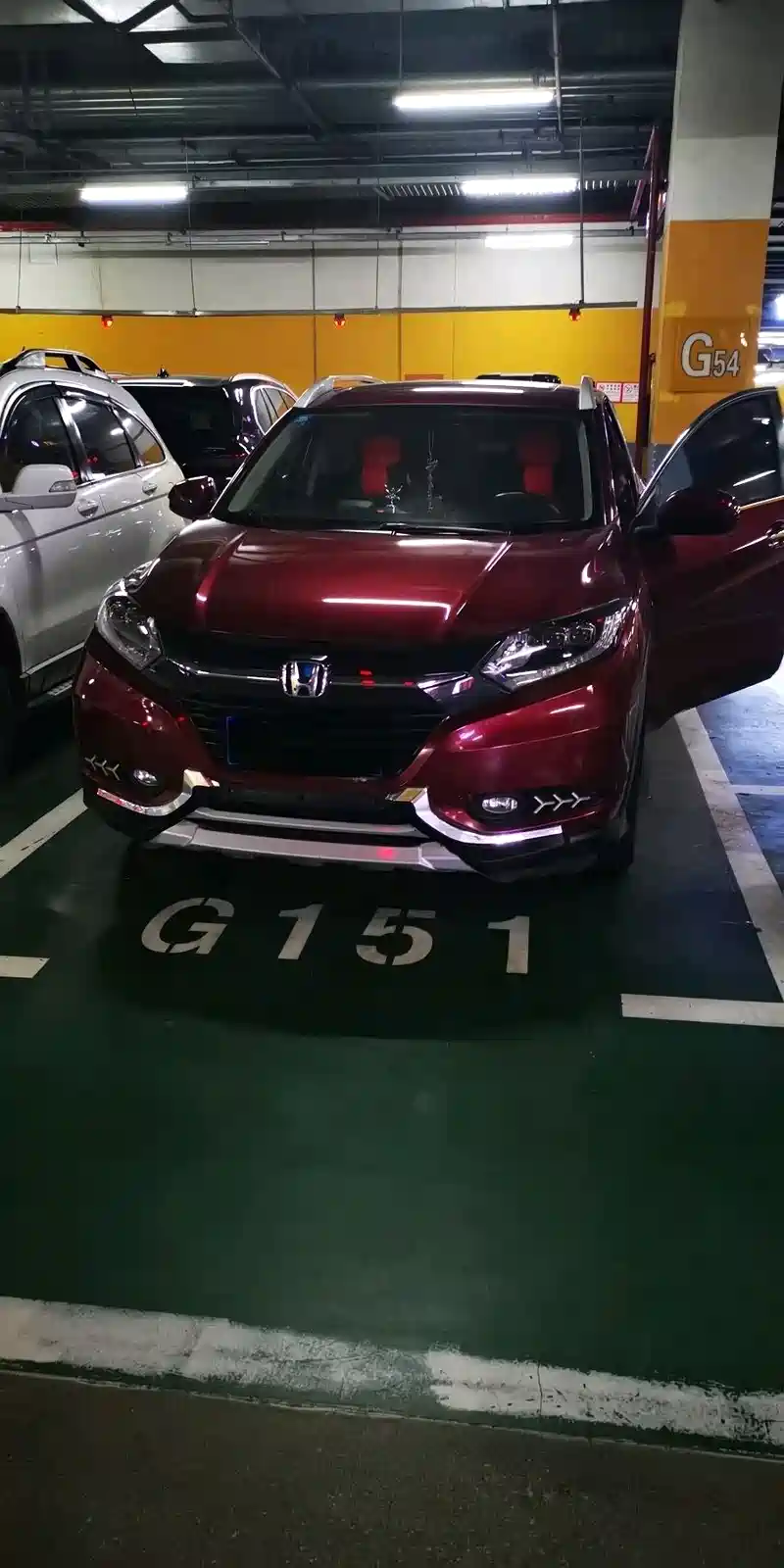

问 17款先锋改透镜远光灯,有没有完美方案?预算3000,怎么改? 删除 推荐精华 置顶 取消置顶 关闭回复 打开回复 推荐编辑 楼主禁言 移动帖子 重置头像 操作记录 宝马宝马x6x6 0浏览 · 2025-02-13 16:46· 发布于湖北 17款先锋改透镜远光灯,有没有完美方案?原车近光亮度太暗射程太短,远光卤素蜡烛灯。预算3000。 举报 打开汽车之家 阅读体验更好 相关问题 更多 问本田变速箱质量问题 0回答 问发动机不断启停 0回答 问15款豪华版 0回答 问行驶过程动力丢失问题 0回答 问前保剐蹭喷漆价格 0回答 问更换变速箱油 0回答 全部回复 只看楼主 风说有声 关禁闭 已屏蔽 选国产阿帕或恒威的LED透镜,效果好还稳定。拆灯安装透镜,要做好密封,不然会进水起雾。找专业改灯店施工,能保证切线整齐、亮度均匀,改完远光亮度和射程大幅提升,夜间开车更安全。 2025-02-13 17:39 来自河北 回复 沙发 屏蔽此人 举报 删除 取消删除 禁言 重置头像 共有条对话 > 马上有孚 关禁闭 已屏蔽 缤智 1500的LED双光透镜加一对远光炮 足够用了 2025-02-13 18:19 来自吉林 回复 板凳 屏蔽此人 举报 删除 取消删除 禁言 重置头像 共有条对话 > 风景就在路上 关禁闭 已屏蔽 豪越L 这个预算肯定是够用的,可以看一下欧司朗或者是飞利浦或者是雪莱特这些品牌的套装就行,带透镜的 2025-02-13 21:03 来自吉林 回复 地板 屏蔽此人 举报 删除 取消删除 禁言 重置头像 共有条对话 > dcb414 关禁闭 已屏蔽 近光透镜换了就可以,已经有专用的支架啦 2025-03-24 09:00 来自云南 回复 屏蔽此人 举报 删除 取消删除 禁言 重置头像 共有条对话 > dcb414 关禁闭 已屏蔽 2025-03-24 09:01 来自云南 回复 屏蔽此人 举报 删除 取消删除 禁言 重置头像 共有条对话 > 郭郭锅先森丶 关禁闭 已屏蔽 劲炫ASX 预算3000?我这玩意儿好用多了 2025-04-30 15:14 来自福建 回复 屏蔽此人 举报 删除 取消删除 禁言 重置头像 共有条对话 > qwertyuo 关禁闭 已屏蔽 4年前改了大灯双光透镜!今年年初又改了雾灯透镜! 2025-05-15 14:13 来自浙江 回复 屏蔽此人 举报 删除 取消删除 禁言 重置头像 共有条对话 > 还想在主楼增加内容?点击续写主楼内容 登录 参与更多互动 发表回复 打开App,查看更多评论 首 页 上一页 下一页 末 页 跳 转 取 消 还想在主楼增加内容?点击续写主楼内容 登录 参与更多互动 系统故障 发表回复 图片最多上传9张 微信好友 微信朋友圈 新浪微博 QQ好友 QQ空间 取消 相关推荐 加载中
