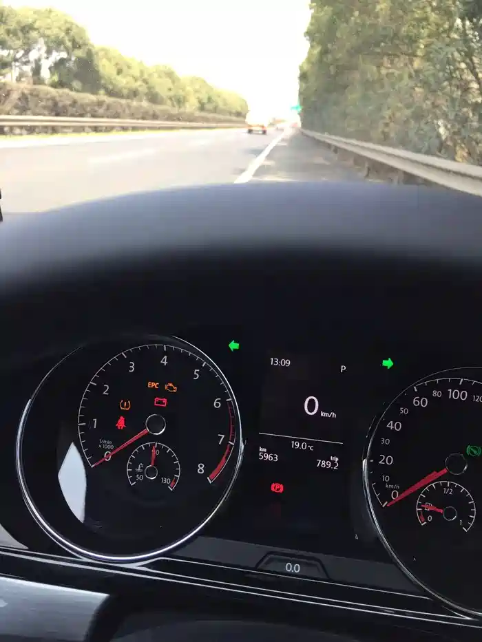

在路口等红绿灯,式了一把S档油门几乎地板了,起步大概十米,路面很新的柏油路没有坑,突然车就像掉坑里一样,油门和档位包括车身猛的一震,什么情况,里面回到D档,靠边停车查看了下,路面没坑,怎么就有那么强的震动感?不是一般般的那种顿挫感,求老司机解释?下图是车子目前公里数,算新车吧!

轮胎打滑esp会介入,ABS也会介入,我手动挡一档大油门也响过一次,很响,

路滑abs介入的声音,哒哒哒很响吧

哈哈哈。楼主是不是感觉听到哐(kuang)的一身。 我的230 也遇到过两次。也是起步急加速的时候。
hizuki 关禁闭 已屏蔽
其实就是换挡顿挫。一档换二挡的过程中逐渐深踩油门,很大概率会出现这种强烈顿挫。起步过程稳住油门不动就会平顺一些。

跳胎。具体百度。

猛踩的时候,轮带好想直叫,打滑了!估计ABS介入了,车身档位直抖!

呵呵...吓一身汗!仔细研究了下,感觉打滑抓地力不够引起的跳胎可能性比较大

esp,牵引力控制

嗯对,反正那一瞬间esp亮了的。 就是打滑跳胎吧。但就是声音听着怪令人担心的

这是打滑时Esp 介入动力输出,瞬间造成轮上动力不衔接,然后轮胎与地面摩擦带来的跳动,属于正常现象。
