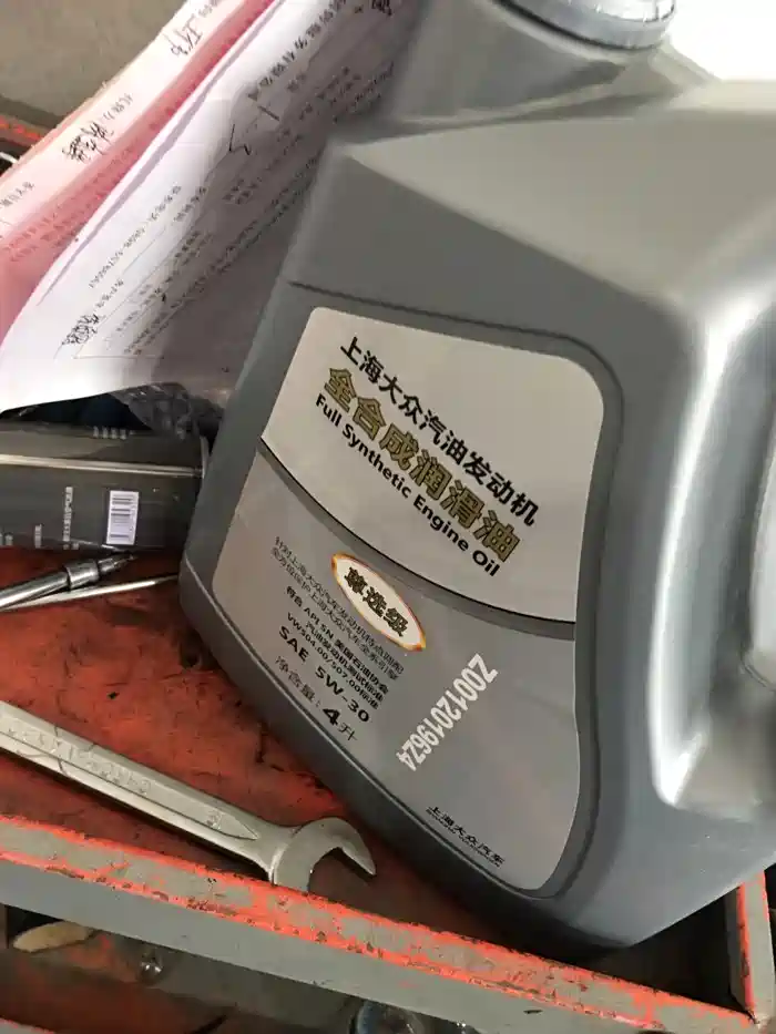

首保不到2000公里,机油尺拿出来,感觉好像快没了,心情有点无语了。
有没有同样的车友是这样的啊。
首保加钱换的机油。

用尊选机油就不要激进驾驶了,这油比较稀,涡轮增压发动机用VW502标准的机油,机油消耗跟驾驶习惯有关系,如果平时都是温柔驾驶就去4S店检查是否烧机油了。

下次换油的时候上40的机油看看

应该用什么机油?求教。

这也太吓人了!我的3500我也要首保因为机油快看不到了!新车第一锅损耗大正常的!你这几百块的机油还有损耗吓到我了!本来我也准备加钱换好的!我想先用两锅原厂试试咋样!以前自吸车经常断油天天炸街200元一桶的金嘉护刚好4升5000公里一换损耗在半升多!日本车用20就行!大众车叫我换我会选择40的!30的我还不是太信任!因为40的高转保护好!又耐烧!发动机声音也美!

5W-40或者是0W-40机油都符合标准,机油黏度大一些,但价格贵一些,平时综合油耗也比5W-30多一些。

兄弟,你加的是5w-40吗?

我加的0W-40的机油,嘉实多尊户,太贵了,4S坑人呐!
