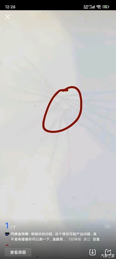

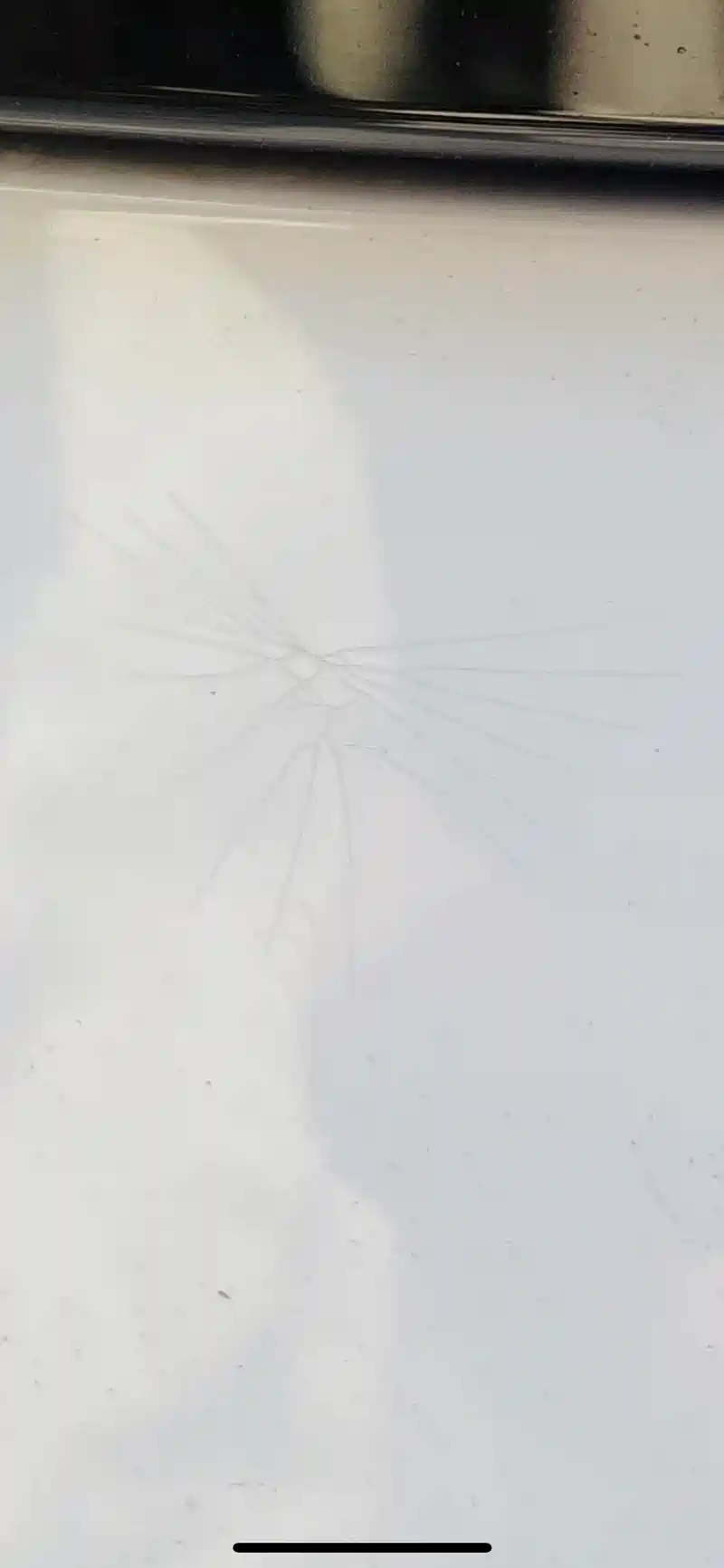

问 漆面裂纹怎么回事 删除 推荐精华 置顶 取消置顶 关闭回复 打开回复 推荐编辑 楼主禁言 移动帖子 重置头像 操作记录 明天小太阳 0浏览 · 2025-02-27 12:20· 发布于四川 新车几个月,没有碰撞,表面也很光滑,怎么回事 举报 打开汽车之家 阅读体验更好 相关问题 更多 问大众凌渡L 0回答 问凌渡 0回答 问想买台二手凌渡 0回答 问凌度报故障问题 0回答 问闪灯不亮如何解决? 0回答 问这车声浪如何? 0回答 全部回复 只看楼主 cardoctor 关禁闭 已屏蔽 根据你的问题、这个情况可能产品问题、是不是有碰撞你可以测一下、油膜厚度测一下、如果事故你发财了、事故车退一赔三 02-27 12:22 来自浙江 回复 沙发 屏蔽此人 举报 删除 取消删除 禁言 重置头像 共有条对话 > Autodoktor 关禁闭 已屏蔽 宝来 这个首先需要确认一下漆面表面是否裂纹的地方挡手,如果挡手的话是表面的清漆开裂了,这个有两种情况,第一个是质量问题,如果是质量问题导致的,4s店会给免费处理。第二个就是腐蚀性比较强的物质粘贴到了这个表面并且持续很长时间,比如说鸟粪之类的具有很强的腐蚀性,会导致这种情况,但是你这个面积比较大,个人更倾向是质量问题。 02-27 12:23 回复 板凳 屏蔽此人 举报 删除 取消删除 禁言 重置头像 共有条对话 > 头一辆车 关禁闭 已屏蔽 荣威i5 很有可能是自行车把磕碰导致的。金属覆盖面比较薄,可以有一定的回弹性,但漆面不行。就形成画圈以外的放射性裂痕。估计四s店也是这种解释。 02-27 12:27 来自河北 回复 地板 屏蔽此人 举报 删除 取消删除 禁言 重置头像 共有条对话 > 大胖橘分橘 关禁闭 已屏蔽 你这应该不是质量问题,应该是被石子蹦到了。 02-27 15:37 来自吉林 回复 屏蔽此人 举报 删除 取消删除 禁言 重置头像 共有条对话 > Starry759 关禁闭 已屏蔽 你这个裂纹像是被石子崩的 02-27 21:53 来自吉林 回复 屏蔽此人 举报 删除 取消删除 禁言 重置头像 共有条对话 > 莫心远22 关禁闭 已屏蔽 探岳 有没有可能是你车子停外面的时候,被碰了,你没有及时发现呢,看着像撞击造成的纹,不像开裂。你可以去4S店索赔试试看 03-05 09:40 来自吉林 回复 屏蔽此人 举报 删除 取消删除 禁言 重置头像 共有条对话 > 还想在主楼增加内容?点击续写主楼内容 登录 参与更多互动 发表回复 打开App,查看更多评论 首 页 上一页 下一页 末 页 跳 转 取 消 还想在主楼增加内容?点击续写主楼内容 登录 参与更多互动 系统故障 发表回复 图片最多上传9张 微信好友 微信朋友圈 新浪微博 QQ好友 QQ空间 取消 相关推荐 加载中
