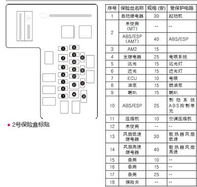

请看序号6——
近光灯就是小灯

感谢这位哥们,你这个是方向盘左下角的保险盒还是发动机舱的?
2号保险盒位于发动机舱,电瓶旁边。
