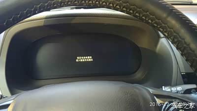

我看到过两次低压电池电量低,进入智能充电模式的提示,但车辆都没有起动发动机。
其中一次的照片:
chedy 楼主 关禁闭 已屏蔽
上班步行十分钟 2017/02/03 18:12:37 发表在 18楼
我看到过两次低压电池电量低,进入智能充电模式的提示,但车辆都没有起动发动机。其中一次的照片:
是不是车辆没有在防盗状态?
我以前出现过,没在防盗状态是用大电池充电的
2017-02-03 18:17 回复
