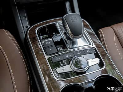

对于唐基本满意,就是过点烂路有异响挺烦的,而且最近发现一个问题,挡把控制那块的塑料,用力去推一下就会有咯吱咯吱的塑料声(最明显),其他地方也会略有一点,难怪颠簸会有异响了。
不知道你们的唐有没有这个问题。

有的。储物箱盖还有点晃呢。考虑到是温度关系。直接装的塑料件,热胀冷缩

一楼正解,可以把有响声的塑料件拆开以后贴上海绵

档把附近那一圈的材质真心过度成本控制,薄得要命,不过我的主要是瓶子和杂物响

这盖板我换过,也是异响。

确实存在塑料件热胀冷缩的问题。

冷天这里异响,开会热空调立马没事了,目前无解。
