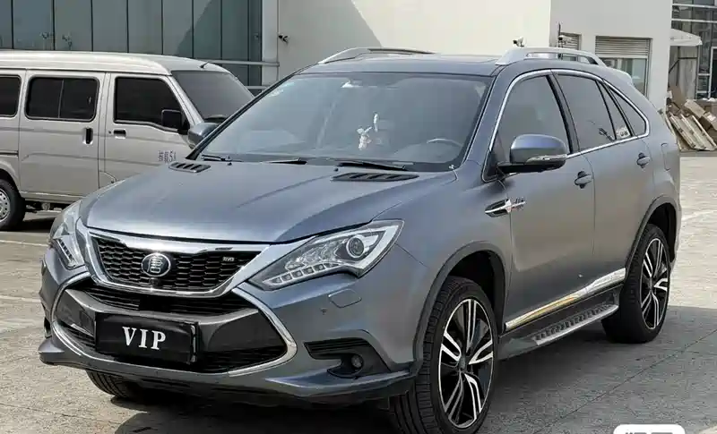

问 17款唐DM换255/50r20轮胎可行吗?有经验的车主快来分享! 删除 推荐精华 置顶 取消置顶 关闭回复 打开回复 推荐编辑 楼主禁言 移动帖子 重置头像 操作记录 梁氏家族企业 0浏览 · 2025-10-07 02:32· 发布于广东 17款唐DM原车245/45r20的轮胎可以换255/50r20的轮胎吗?有车主换过吗? 举报 打开汽车之家 阅读体验更好 相关问题 更多 问后杠更换反射条 0回答 问唐还有救吗? 0回答 问充电充不进?? 0回答 问有新车主解答一下吗 0回答 问太阳出来在车里睡个觉 0回答 问唐加推款需要等车多久 0回答 全部回复 只看楼主 凯普狄诺607 关禁闭 已屏蔽 雪铁龙C5 不管舒适性和操控性如何都不建议改装更换,轮毂的样式可以改变,不改变原车轮毂轮胎尺寸没问题,现在年审时全国交警队对轮胎尺寸的要求非常严格,改装过的不是原车尺寸的都通不过年审。 2025-10-07 07:14 来自上海 回复 沙发 屏蔽此人 举报 删除 取消删除 禁言 重置头像 共有条对话 > cjjazj 关禁闭 已屏蔽 唐新能源 不建议 2025-10-24 23:10 来自北京 回复 板凳 屏蔽此人 举报 删除 取消删除 禁言 重置头像 共有条对话 > Starry759 关禁闭 已屏蔽 换装255/50R20轮胎后,车辆的舒适性和通过性会有所提升,外观也更饱满,但需注意车速表会显示得比实际速度慢约4%(表显100km/h时实际约为104km/h),需留意避免超速,同时轮胎滚动阻力增大可能轻微增加电耗。更换前务必确认新轮胎在方向打死时不与车身部件摩擦,并保证同轴轮胎规格一致。 2025-10-25 17:49 回复 地板 屏蔽此人 举报 删除 取消删除 禁言 重置头像 共有条对话 > Aurora330 关禁闭 已屏蔽 17款唐DM原车245/45R20轮胎不建议直接换255/50R20,核心问题是尺寸偏差过大,会引发一系列问题。 2025-10-27 17:21 回复 屏蔽此人 举报 删除 取消删除 禁言 重置头像 共有条对话 > 还想在主楼增加内容?点击续写主楼内容 登录 参与更多互动 发表回复 打开App,查看更多评论 首 页 上一页 下一页 末 页 跳 转 取 消 还想在主楼增加内容?点击续写主楼内容 登录 参与更多互动 系统故障 发表回复 图片最多上传9张 微信好友 微信朋友圈 新浪微博 QQ好友 QQ空间 取消 相关推荐 加载中
