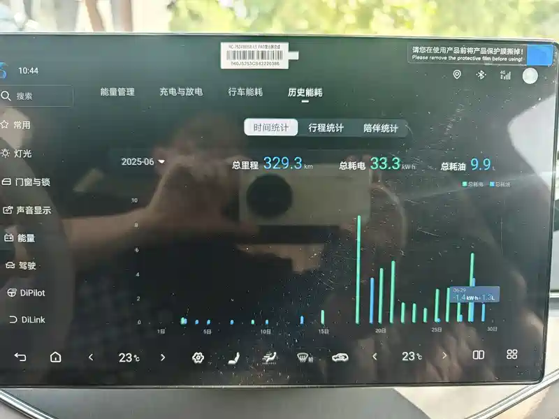

问 新车油耗10L/100KM,求指导! 删除 推荐精华 置顶 取消置顶 关闭回复 打开回复 推荐编辑 楼主禁言 移动帖子 重置头像 操作记录 嘉峪关车友5901529 0浏览 · 2025-06-29 18:24· 发布于甘肃 新车,白天,气温30°,强制保电70%,经济模式,行驶50公里左右真实油耗,感觉这个车子有点不会使用,求指导! 举报 打开汽车之家 阅读体验更好 相关问题 更多 问25款唐,吃胎问题! 0回答 问唐推荐纯电还是混动 0回答 问唐为什么不出6座版 0回答 问2026款唐上市 0回答 问这个价格怎么样? 0回答 问比亚迪坪山店起火了 0回答 全部回复 只看楼主 邢台车友2646650 关禁闭 已屏蔽 感觉剩余多少电就强制保多少电比较省油,如果剩余50%,强制保70%,肯定不省油,还有就是速度超过110-120迈,就是个油车 2025-06-29 21:41 回复 沙发 屏蔽此人 举报 删除 取消删除 禁言 重置头像 共有条对话 > 低张力活塞环 关禁闭 已屏蔽 刻意用油发电,充高了不少的电量……例如行程早期电量只有三十几,强制动员积极发电,用油充高了电量,行程结束时,电量被油~充到50%多了……不是山区山路和高原旅行,不必用油充太高电量……当时电量只剩下30%时,强制保电35%就可以了,半路遇上直流快充桩子,(如果有需要就)花钱充电到六七十 2025-06-30 02:27 来自广东 回复 板凳 屏蔽此人 举报 删除 取消删除 禁言 重置头像 共有条对话 > 西凡尼 关禁闭 已屏蔽 不充电使用,这个油耗是正常的,你跑高速的话,油耗还会更高 2025-06-30 08:58 来自广东 回复 地板 屏蔽此人 举报 删除 取消删除 禁言 重置头像 共有条对话 > wp_4516 关禁闭 已屏蔽 比亚迪S6 看图片,最后才百分之六十八的电,说明你强保百分之七十时电量远低七十,五十公里路程基本是充电,图片显示还充了7.8度电。一般无特殊情况强保是有多少电就保多少电,快到目的地前(充电方便)根据电量切换纯电行驶为佳。 2025-06-30 10:32 来自江西 回复 屏蔽此人 举报 删除 取消删除 禁言 重置头像 共有条对话 > FatLiu2019 关禁闭 已屏蔽 秦L 如果想了解车子的油耗,还是整箱油循环测试,用加油机的加油量来观察,误差更小一些。俺使用全新唐DM(三擎四驱2.0T+6DCT)已经6年多了,逐步摸索出的使用方法是:日常使用,ECO+SOC70%(没有强制保电的设置选项,感觉默认就是强制保电)。只在通畅的能保持40km/h以上速度的路段使用HEV模式。低速、拥堵和预计电量够回到充电桩前的路段全部使用EV模式。如此,截至目前,累计平均能耗(9.1度+4.5L)=7.8L/hkm 2025-06-30 12:40 来自河北 回复 屏蔽此人 举报 删除 取消删除 禁言 重置头像 共有条对话 > yyzai1 关禁闭 已屏蔽 唐新能源 在城里充电方便智能保电25%就行,如果上高速强制保电40%就够了~我高速油耗没上过6升~ 2025-06-30 17:09 来自云南 回复 屏蔽此人 举报 删除 取消删除 禁言 重置头像 共有条对话 > auserce 关禁闭 已屏蔽 唐新能源 你这个发电发的多了,是不是用的是强制保电,而且SOC设置的目标值还比电池电量要高的多~此时发动机出了驱动车辆外还得拼命烧油给电池补电,油耗自然就高了,如果要用强制保电,那么现在的SOC是多少就设置成多少,这样油耗会下降很多此外这车很高一米七几的身高,风阻也会很大,高速的经济时速就是90-95,如果赶时间开快了,基本上快10公里就会多一点几个油~印证一个经典物理学定律:风阻跟速度的平方成正比 2025-07-01 09:12 来自陕西 回复 屏蔽此人 举报 删除 取消删除 禁言 重置头像 共有条对话 > 爱就李娜 关禁闭 已屏蔽 纳米01 这个可以的啊 2025-07-01 10:36 来自湖北 回复 屏蔽此人 举报 删除 取消删除 禁言 重置头像 共有条对话 > 陇南车友9987535 关禁闭 已屏蔽 城市里跑智能保电,我唐Dmi城区油耗5L,国道5.5L,高速不超过7L,这还是21款唐。 2025-07-02 10:29 回复 屏蔽此人 举报 删除 取消删除 禁言 重置头像 共有条对话 > cjjazj 关禁闭 已屏蔽 唐新能源 给电池反向充电了 2025-07-07 23:51 来自北京 回复 屏蔽此人 举报 删除 取消删除 禁言 重置头像 共有条对话 > 工作激情 关禁闭 已屏蔽 唐新能源 我的唐,2.0T排量,市区内油耗14个, 2025-07-13 03:42 来自河北 回复 屏蔽此人 举报 删除 取消删除 禁言 重置头像 共有条对话 > 台州车友3563495 关禁闭 已屏蔽 你这是刚把电充了70 %,接下去油耗就会下来 2025-07-13 07:52 来自浙江 回复 屏蔽此人 举报 删除 取消删除 禁言 重置头像 共有条对话 > 萍乡车友7889694 关禁闭 已屏蔽 高速七八个左右,走国道小路五到六个油耗,专心开车,提前预判少刹车,利用好逆变器回收能量功能,多滑行,温柔开车,不要急刹急停猛起步,起步松开刹车即可不要给油。油耗都是开出来的,插电混动最大的优势是就是利用高逆变器,如果利用不好,建议还是开油车 2025-07-14 11:27 回复 屏蔽此人 举报 删除 取消删除 禁言 重置头像 共有条对话 > 还想在主楼增加内容?点击续写主楼内容 登录 参与更多互动 发表回复 打开App,查看更多评论 首 页 上一页 下一页 末 页 跳 转 取 消 还想在主楼增加内容?点击续写主楼内容 登录 参与更多互动 系统故障 发表回复 图片最多上传9张 微信好友 微信朋友圈 新浪微博 QQ好友 QQ空间 取消 相关推荐 加载中
