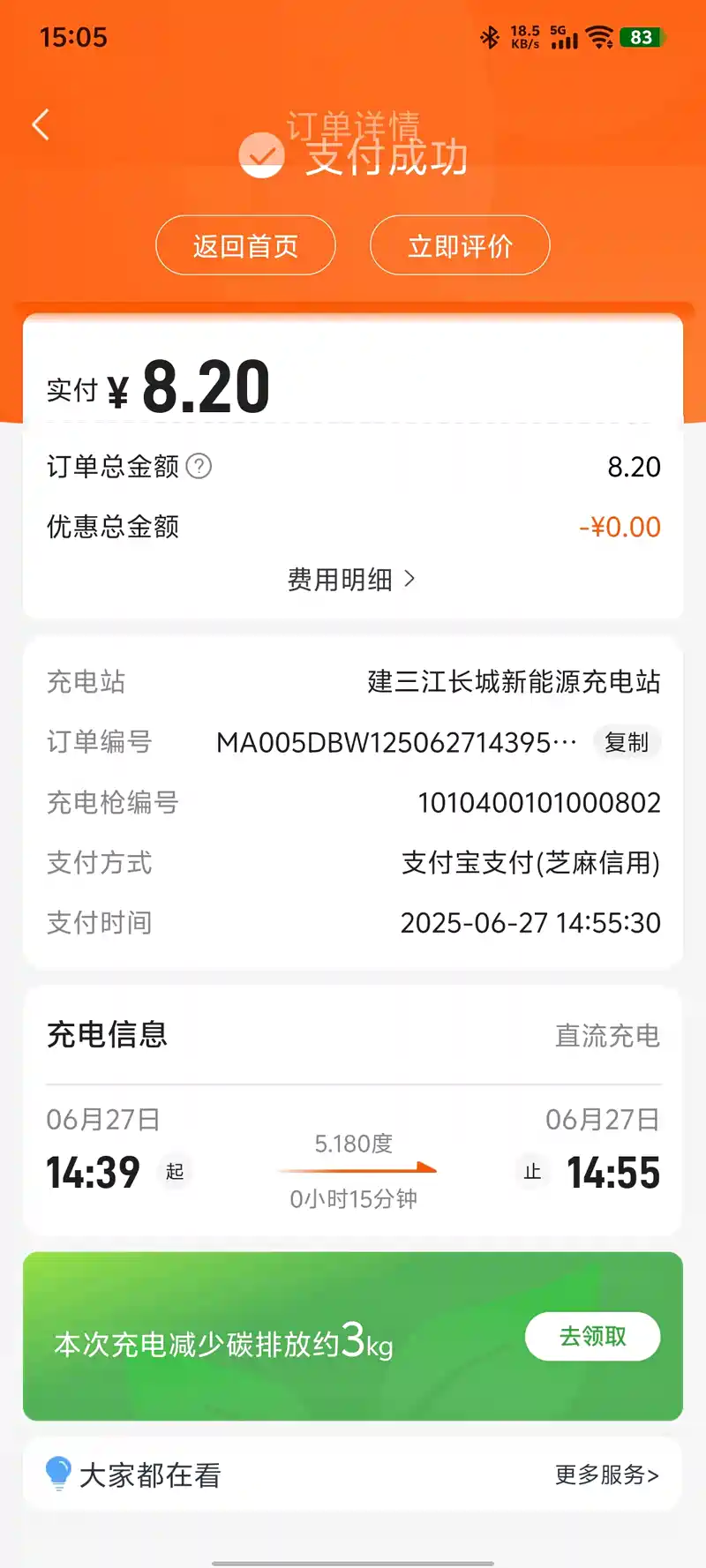

比亚迪唐DMI2025款,电池包容量应该是21.054千瓦时。换成百分比的话是每充10%的电量是2.1054千瓦时,也就是2度电多一点。我从72%开始充,冲到91%,充了19%的电量。换算一下19%的电量理论上来讲应该是19%除以10%再乘以2.1054,结果是4.00026度电。但是充电的单子显示是充了5.18度电。也就是说,户外商业快充的话充4度电就会有1.18度电的损耗,这损耗真有点高啊。你们的损耗怎么样?

比亚迪唐DM-i 2025款户外商业快充存在一定损耗是正常现象,但你遇到的损耗确实相对较高。,快充过程中功率高、发热大,会产生较多损耗,且在电池电量接近充满时,充电效率会降低,损耗也会相应增加。

快充理论上没有慢充的交流转直流,损耗应该还略小。但是快充可能温度较高需要散热损耗一点,还有就是外面的商业装有时候损耗就是大,我的意思你不知道懂不懂,明显比家用的就是损耗大。

不会损失这么多的,比例不对

      比亚迪唐DMI2025款,查得电池包容量应该是21.054千瓦时。
      1、小区慢冲桩“奔奔冲电”从15%~100%(*21.504度)应该是18.27度,实际显示22.26度。 差3.99度
      2、外面快充站“新电途”,从25%~95%, 应该是15.05度,实际显示17.57度。 差2.52度
      损耗是有点高,欢迎大家比较讨论下。
      “新电途快充”最后5%(95%~100%)我测过一次时间比较久都不涨电量,是否快慢充是否最后5%都比较难充满。在小区都是使用预约充电,都是凌晨进行,无法观察最后5%是否和快充一样充满要时更长。

      各方面各种细节损耗,是肯定都会有的!
      但电池电量本来就不是完美线性估算!
      从中间一段的百分比落差~去试图线性等比例逆推开始,就窜稀了……
      外面的商业计量机器,也不一定就是完美低误差度的……
      综合起来,直流快充,能有8成级别综合效率就算得可以了……

      楼上哥们说的对着呢,不是线性的,只做参考,
      效率问题,自己不好证明啊 ,没有计量器具,
      充电时候,电池温度高了,回开空调散热,温度低了,回开加热,都要耗电
