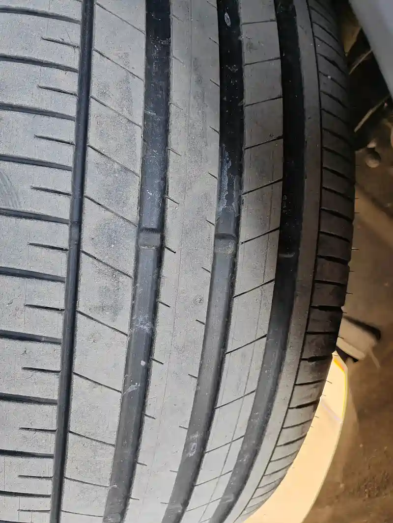

2024年1月的车,今年2月份发现轮胎磨损严重,就快到安全线了,4S告诉我正常,换胎我的自费,更好笑的是比亚迪客服也这态度,已轮胎已过保质期为由,不管。我查了一下轮胎是邓禄普的,两千多一条,两年换四条,还买什么新能源,省的油钱,都换胎了。
哎,所以奉劝一下需要买比亚迪车的朋友,比亚迪真别碰,要么售后真闹心。

确实通过咱们这个图片来判断的话,确实快到安全期限了,也跑不了很长时间就要进行更换,这个可能咱们前轮磨损的比较快一些,平时的话多倒一倒轮胎,前后对调一下,这个人换轮胎的话,也没必要非得说给这个原车一样的,可以换一些性价比比较高的,比如说这个,大品牌的呢?当然就是这个马牌的或小米其林的这种大牌,还有就是国产的,其实国产的性价比比较高的,有朝阳轮胎玲珑轮胎这两款性价比比较高。

2万公里就得换。肯定是不正常的。一般最起码跑到5 6万公里。但是轮胎的质保时间短,你应该早点去找他了,现在过质保期肯定不好办。

另外三条胎也磨损严重,主要是4S的做法,责任推的一干二净,我得知道轮胎为什么磨损的这么严重吧,他们说法车没毛病,就这样,我说你卖车时告诉我这车就废胎,那我也不会买。如果这事不知道原因,两年换四条胎,用什么胎有区别吗。

根据你的问题、你看看前后兑换一下后面轮胎怎么样、兑换之后做动平衡做一下、在跑这个东西没有办法电车起步块导致的轮胎不耐磨

这个磨损就有点夸张了,正常情况下至少都有哥四五万公里啊,更何况是大牌子的胎,我之前那台车的玛吉斯开到了10多万公里呢。

找个专业做四轮定位的地方,检查一下四轮数据。一般轮胎6W公里左右更换,一般合资轮胎都不耐磨,轮胎软,但是减震性好。国产轮胎硬,减震不好,但是比合资耐磨。。

轮胎磨损程度过快有几个原因,不要一味的怪厂家。
车辆重量、长期载荷量比较大;
驾驶习惯、长期急加速急减速急过弯;
经常跑高速行驶;
胎压过低过高;
行驶路况不好;
轮胎保养,前后轮胎有没有换位;
等等情况都有可能导致轮胎磨损过快。

我四万公里了,后轮很新,前轮也磨得差不多了但是没有你这个严重,直接前后对调了一下继续跑四万

作为比亚迪唐车主,一年跑了在1万2000公里左右,轮胎磨损也没有你这么严重。电车起步快,但是起步阶段是最磨损轮胎的。所以我建议不玩弹射起步。还有就是驾驶习惯和路况综合是不是加剧了轮胎磨损。猛踩油门,猛刹车,非铺装路面跑的多,都能加剧轮胎磨损。

轮胎跑两万就需更换不太正常,可能与驾驶习惯、路况、轮胎质量等有关,你可以去4s店做一下四轮定位看看。实在要换的话,米其林轮胎舒适静音好,马牌轮胎操控性能佳。韩泰万途仕 s1 evo3湿地抓地强,耐磨耐用,性价比高,这几款都不错。

被忽悠了吧!安全线有一条深一条浅,深的哪条磨完再换也没事

4轮定位状态,可能不健全…
可能,要找真正有技术和有耐心的师傅,解决一下问题…(定位角度不正~悬挂部件的变形或者磨损)
之前有车友反馈,比较软一些的静音轮胎,猛一些踩,怎么也能跑4万km左右

看轮胎的磨损情况,两侧都很均匀,没有磨损胎侧,不需要4轮定位,应该是经常急加速,刹车比较多,这个情况很正常,确实没有办法怪4S,电车的加速比较快,磨损比油车大很多,你这个车前后轮胎调一下,跑1-2万公里没有问题,起步慢一点,不要急刹车,轮胎会耐用很多。但是这么就没有激情了。
