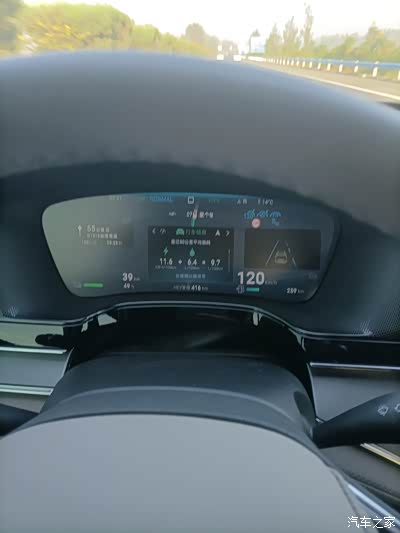

唐DMI高速油耗这表现正常吗?120码9.8,110码8.8,100码7.8,咋看? 删除 取消推荐 置顶 取消置顶 关闭回复 打开回复 推荐编辑 楼主禁言 移动帖子 重置头像 操作记录 信阳车友3900229 0浏览 · 2024-10-06 01:33· 发布于河南 唐dmi高速120油耗9.8个左右,110的时候8.8个左右,100的时候7.8左右,这个正常不? 举报 打开汽车之家 阅读体验更好 相关问题 更多 问2018年唐DM 0回答 问25加推版减配 0回答 问二四款比亚迪唐 0回答 问老唐用户都有谁? 0回答 问新款唐有7座版本吗? 0回答 问25款唐,吃胎问题! 0回答 全部回复 只看楼主 松松8513 关禁闭 已屏蔽 胎压多少 是否馈电 电量设置的是多少 智能保电还是强制保电 2024-10-06 04:04 来自河北 回复 沙发 屏蔽此人 举报 删除 取消删除 禁言 重置头像 共有条对话 > chddijfdj 关禁闭 已屏蔽 同问 2024-10-06 04:05 来自广东 回复 板凳 屏蔽此人 举报 删除 取消删除 禁言 重置头像 共有条对话 > 菜头招财猫 关禁闭 已屏蔽 这还没得我2012年的车省,唉 2024-10-06 12:02 来自四川 回复 地板 屏蔽此人 举报 删除 取消删除 禁言 重置头像 共有条对话 > hgp1029 关禁闭 已屏蔽 锋范 高速你最好不要用eco模式,高速直接用正常模式或者运动模式+强制保电/智能保电,想充电就智能保电。不想充电就强制保电,这样最省钱。强制保电保电50以上都行或者保电60也可以。除非一直爬大坡,否则没必要强制保电70。时速120我能做到7个甚至不到7个油,当然我这边是平原对油耗比较友好。你的这个油耗相对偏高 2024-10-07 09:14 来自河南 回复 屏蔽此人 举报 删除 取消删除 禁言 重置头像 共有条对话 > 老来看看 关禁闭 已屏蔽 这油耗,估计还是表现,着实不低 2024-10-07 11:12 来自浙江 回复 屏蔽此人 举报 删除 取消删除 禁言 重置头像 共有条对话 > 低张力活塞环 关禁闭 已屏蔽 换轿车吧!流线型更佳!跑高速时的风阻贡献占据大头,轮胎之类滚动摩擦阻力为其次……换类似汉,Z9车系,海豹dmi车系,秦之类轿车,跑120巡航的油耗需求,就明显降下来了! 2024-10-07 13:22 来自广东 回复 屏蔽此人 举报 删除 取消删除 禁言 重置头像 共有条对话 > 低张力活塞环 关禁闭 已屏蔽 继续在唐dmi上讨论优化…就是胎压先打到2.6~2.8大气压之间…不要以过低的电量状态跑高速,让混动系统(因为加速请求)太频繁转到高转数串联爆发模式,降低效能!合适保电在40%或更高一点,必要时转到强制保电,半路上预留的电量,可以在接近终点前一段距离,转到电驱模式进城,来用掉……并不会浪费!少用风琴脚的习惯!大致稳住车速稳住油门巡航为主,不要让车子无意义做了不需要的提速,然后又动能回收白折腾……折损能量! 2024-10-07 13:26 来自广东 回复 屏蔽此人 举报 删除 取消删除 禁言 重置头像 共有条对话 > cjjazj 关禁闭 已屏蔽 唐新能源 正常 2024-10-08 16:55 来自北京 回复 屏蔽此人 举报 删除 取消删除 禁言 重置头像 共有条对话 > 露露2020 关禁闭 已屏蔽 2024-10-08 18:30 来自浙江 回复 屏蔽此人 举报 删除 取消删除 禁言 重置头像 共有条对话 > Jnet_C 关禁闭 已屏蔽 唐新能源 我DMP,8月去广西玩,满员7人,空调26度。高速强保50%电,运动模式,来回大概是1600公里,全程不省油脚法开的,平均才8.5-9.3升。楼主这油耗有点高了。 2024-10-09 14:12 来自广东 回复 屏蔽此人 举报 删除 取消删除 禁言 重置头像 共有条对话 > 无边落叶萧萧下 关禁闭 已屏蔽 刚下高速公路🛣。顶着120码的限速跑的,三人,空调26度,气温35到37度 2025-07-20 19:19 来自安徽 回复 屏蔽此人 举报 删除 取消删除 禁言 重置头像 共有条对话 > 低张力活塞环 关禁闭 已屏蔽 差不多,速度越快,空气阻力越大…轮胎压力可以足量一些,降低滚动阻力……高温与否,所需空调开得大力与否,也能事关类似0.3升~0.5升的多寡… 2025-07-21 20:12 来自广东 回复 屏蔽此人 举报 删除 取消删除 禁言 重置头像 共有条对话 > cj397205972 关禁闭 已屏蔽 我要申诉 该行程已被楼主删除 查看回帖内容查看操作记录 2025-07-21 20:25 屏蔽此人 删除 取消删除 禁言 重置头像 共有条对话 > 小爪爪敢 关禁闭 已屏蔽 我要申诉 该行程已被楼主删除 查看回帖内容查看操作记录 2025-07-22 13:35 来自湖北 屏蔽此人 删除 取消删除 禁言 重置头像 共有条对话 > 还想在主楼增加内容?点击续写主楼内容 登录 参与更多互动 发表回复 打开App,查看更多评论 首 页 上一页 下一页 末 页 跳 转 取 消 还想在主楼增加内容?点击续写主楼内容 登录 参与更多互动 系统故障 发表回复 图片最多上传9张 微信好友 微信朋友圈 新浪微博 QQ好友 QQ空间 取消 相关推荐 加载中
