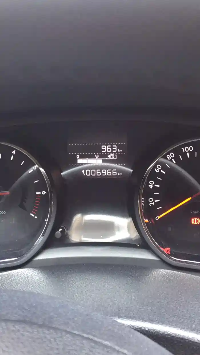

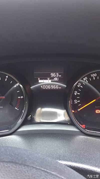

马上要首保了,求问各位老司机,需要注意点啥,机油用什么牌子的好一些![]()
