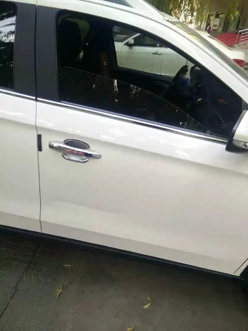

问 请教个问题 谁的C3车门或者其他地方喷过漆 删除 推荐精华 置顶 取消置顶 关闭回复 打开回复 推荐编辑 楼主禁言 移动帖子 重置头像 操作记录 小李的旅行者 0浏览 · 2016-11-15 21:26 车门现在就是这么个情况,4S店建议就是要么不喷,要么就是钣金整个车门喷漆,价格在400左右,重新喷的漆好不好啊,色差会不会很大,谁的车喷过漆最好给点建议啊,同为C3车主望帮个忙 举报 打开汽车之家 阅读体验更好 相关问题 更多 问这个车的缺点 通病 0回答 问我想提出一个问题 0回答 问刹车盘尺寸1.6 0回答 问车商勿扰 0回答 问小三突报故障 0回答 问请教各位车友 0回答 全部回复 只看楼主 AI_C3 关禁闭 已屏蔽 天逸 C5 AIRCROSS 没色差的哦,我前保险杠外面喷过一样没色差 2016-11-15 21:47 回复 沙发 屏蔽此人 举报 删除 取消删除 禁言 重置头像 共有条对话 > 七点钟001 关禁闭 已屏蔽 雪铁龙C3-XR 如果你连4S都信不过,那就没人可信了。 2016-11-15 23:11 回复 板凳 屏蔽此人 举报 删除 取消删除 禁言 重置头像 共有条对话 > 风吹不散的记忆 关禁闭 已屏蔽 我右后门喷过,还可以,基本没色差,碰的大小可以看我的发帖,比你的严重 2016-11-15 23:23 回复 地板 屏蔽此人 举报 删除 取消删除 禁言 重置头像 共有条对话 > ycfonline 关禁闭 已屏蔽 我的更换左前翼子板,左边两门喷漆,在4S店喷的,看不出色差。他们配漆的时候会根据你车的出厂年月配,这个不需担心。 2016-11-15 23:49 回复 屏蔽此人 举报 删除 取消删除 禁言 重置头像 共有条对话 > yanzhigeng 关禁闭 已屏蔽 雪铁龙C3-XR 4s店喷正个车门要多少钱啊,我车门上有个小坑,问了下要喷就喷整个门,800大洋,感觉有点贵啊 2016-11-16 12:26 回复 屏蔽此人 举报 删除 取消删除 禁言 重置头像 共有条对话 > 安阳车友2961006 关禁闭 已屏蔽 雪铁龙C3-XR 我要申诉 本楼已被删除 查看回帖内容查看操作记录 2016-11-16 17:06 屏蔽此人 删除 取消删除 禁言 重置头像 共有条对话 > neosafe 关禁闭 已屏蔽 4S口头说,无法保证没有色差,实际做出来,是几乎没有色差,或者就是没有色差。 2016-11-16 17:10 回复 屏蔽此人 举报 删除 取消删除 禁言 重置头像 共有条对话 > wqfds989 关禁闭 已屏蔽 雪铁龙C3-XR 新手开新车~小嗑小碰老想钣金喷漆...有一些小嗑小碰的刮擦之类的~特别是楼主这样子的,非常漂亮的一条拉花就搞定了,十来块钱的事情为什么老想用几百上千的去解决呢? 只要是后喷的漆面,是高手一眼就能看得出来!什么叫没色差?只是大小而已,整车车门喷漆?请问门边怎么喷?请问~门内白色地方喷还是不喷?这么说吧,只要是你喷过漆,稍微细心一点的人从各处的小细节一下就能看出处理过! 买车是好事~但是也要为以后的出售留好后路~现在你在喜欢的东西,真的可能过三五年你这就是落伍产品了,既不省油,也不舒适了~千万别较真说我买一台车保证开10年不卖...夫妻结婚时候都说白头偕老呢...像楼主这种贴个拉花就解决的小事你要真是钣金喷漆了,你相当于现在赔了500块~等买车时候因为这一块的钣金喷漆、最少还要损失2000甚至5000块!一台全车原车漆的二手车那是相当的值钱了。 基于以上各种原因、所以还是劝楼主或者其他喜欢一点点小毛病就钣金喷漆的主能忍则忍,忍不了、不差钱随意~ 2016-11-16 18:22 回复 屏蔽此人 举报 删除 取消删除 禁言 重置头像 共有条对话 > 爱青蛙王子 关禁闭 已屏蔽 ycfonline 2016/11/15 23:49:24 发表在 4楼 我的更换左前翼子板,左边两门喷漆,在4S店喷的,看不出色差。他们配漆的时候会根据你车的出厂年月配,这个不需担心。换个翼子板多钱 2016-11-17 10:12 回复 屏蔽此人 举报 删除 取消删除 禁言 重置头像 共有条对话 > ycfonline 关禁闭 已屏蔽 爱青蛙王子 2016/11/17 10:12:29 发表在 9楼 换个翼子板多钱我的连翼子板,轮眉,还有左侧整个喷漆3000,单项没问 2016-11-17 13:47 回复 屏蔽此人 举报 删除 取消删除 禁言 重置头像 共有条对话 > 爱青蛙王子 关禁闭 已屏蔽 ycfonline 2016/11/17 13:47:15 发表在 10楼 我的连翼子板,轮眉,还有左侧整个喷漆3000,单项没问哦 2016-11-18 18:12 回复 屏蔽此人 举报 删除 取消删除 禁言 重置头像 共有条对话 > LiePP 关禁闭 已屏蔽 雪铁龙C3-XR 我车门做个喷漆,色差肯定会有,原车漆的处理工艺更加好,因为是烤漆,如果楼主不是强迫症,建议先开着,如果有强迫症,就去重新做! 2017-07-14 12:00 回复 屏蔽此人 举报 删除 取消删除 禁言 重置头像 共有条对话 > 还想在主楼增加内容?点击续写主楼内容 登录 参与更多互动 发表回复 打开App,查看更多评论 首 页 上一页 下一页 末 页 跳 转 取 消 还想在主楼增加内容?点击续写主楼内容 登录 参与更多互动 系统故障 发表回复 图片最多上传9张 微信好友 微信朋友圈 新浪微博 QQ好友 QQ空间 取消 相关推荐 加载中
