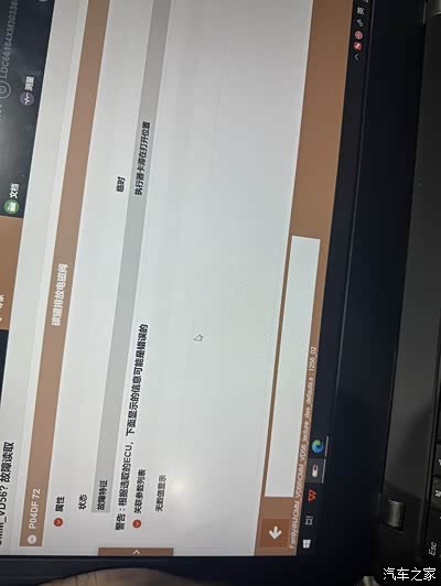

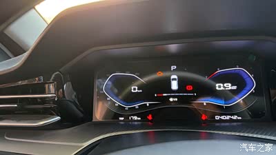

21款C3,发动机亮故障灯,有懂的大哥吗,怎么修啊

通过图片来看,这个是碳罐电磁阀出现了问题,所以这个需要着重去检查一下碳罐电磁阀的线路是否正常。这个可以先查一下碳罐电磁阀的电阻,或者直接通电测试一下能不能动。
如果碳罐电磁阀本身没有问题的话,那就说明线路有问题,可以检测一下电磁阀到电脑之间的线路是否正常。

    这种情况仪表盘出现发动机故障灯。首先观察一下发动机是否有出现抖动的情况。如果说有出现抖动的现象,那么你这个问题需要检查一下点火线圈火花塞的问题,如果没有出现抖动,一般导致的都是发动机外部传感器导致的。主要就是氧传感器的数据流需要检查一下。

    我也是21款的那批库存车,目前没啥问题,你这个有可能是火花塞或者点火线圈出问题了。要是火花塞用得久了,磨损比较严重或者被积碳糊住了,就可能让发动机工作不正常。点火线圈要是坏了,也会导致发动机故障灯亮。这时候可能要找专业师傅检查一下,换个火花塞或者点火线圈。有就是传感器的问题,像进气压力传感器、曲轴位置传感器之类的,要是它们出故障给了错误的信号,也会让故障灯亮起来。这种情况自己很难修啦,最好是把车开到靠谱的维修店,让师傅用专业的设备检测一下故障码,这样才能知道具体是哪里出问题,然后针对性地修理。
