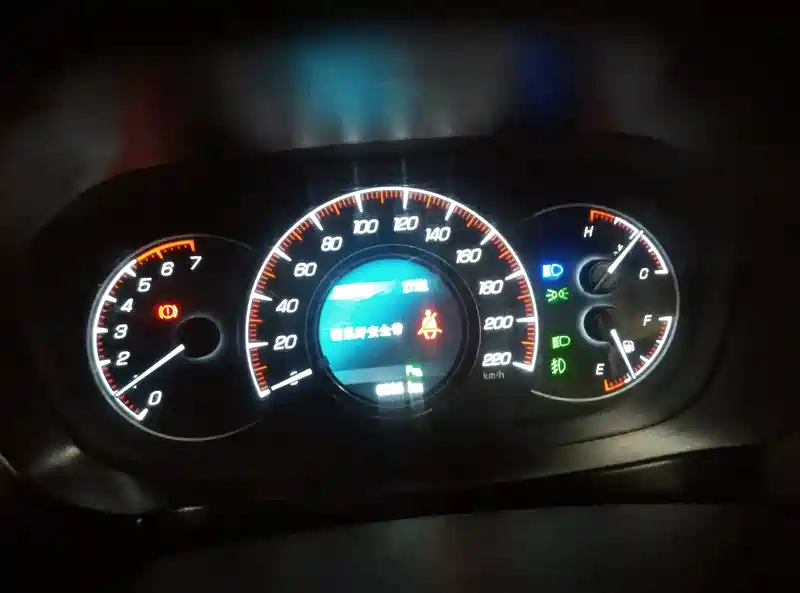

求解,看看我的水温表是多少度!应该没有九十度吧

正常

不到红都正常!另外也许别人照明不良,所以用的远光,所以不能一概而论!

    不到九十度,不过得注意水温了,看有没有持续升高

    发动机最佳工作温度是90度,正常都在83到90之间,到红线是90度。

    到哪是九十度?

    到哪是九十度

    中间红线

    90度,怎么会想到问这样的问题呢!现在的发动机,在水箱,水路没有出现明显漏水的情况下,你永远不要考虑这一指标。一、科普一下,汽油机的最佳工作温度是90度(85-90),原因是汽油机是点燃式,压缩比小,较高的温度可以让汽油进入气缸后能充分雾化均匀,达到最佳的爆燃效果,从而提高燃油效率,增加功效;二、现在用的冷却液,液态温度范围较水大,沸点也比水较高105左右,所以工作在这90度时,水份消耗较水要少一些,不易“开锅”;三、从设计上来讲,各厂家的标准不一样,早期的在水路上安装有节温阀,缸内温度达到一定值后才会开打水冷循环系统。现在的设计一般都是电子调节式的,传感器较多,散热风扇一般都是调速电机式的了,能较好的控制温度达到改动机的最佳温度设定值。
    综上所述,改动机没有水温报警时,或你没有发现温度指针明显偏离中线刻度时,都不用考虑水温问题。每个定期的保养时间点,到四S点做好保养,他们会按设定要求给你做各项检查,包括水温、管路及冷缺液的更换添加。

    水温表显示的信息,实际就是发动机冷却液的温度,通过传感器反应到水温仪表盘上,而确保发动机工作在正常的温度范围内,而少数车辆没有水温仪表盘,仅在温度过高时出现警告标识,北汽幻速S6的水温表则在仪表盘上单独显示,共四档,每档15℃,从C(冷)--H(热)表示温度为(60℃--120℃),可不是从0-120哦
    。如果温度过高则会出现报警,无论是实体还是虚拟水温表,其指针方位基本相类似,冷却液其添加的氯化钙、有机物中的甲醇、乙醇、乙二醇、丙三醇等成分使其可以工作在100℃以上的温度。小六正常行驶一段时间后,水温指针显示在中间左右,都是正常的,像楼主图片显示约在88℃,温馨提示:平时用车要不时的观察水温表变化,保证车辆正常运行,以免开锅,造成不必要的损失!希望我的回答对您有所帮助,还望采纳为最佳哦

    中间那个刻度

    我的跟你的一样,我留意往常别人发过的图片都一样,但是多少度就不清楚。

    右上角那里。白色区域是正常的水温,红色区域则要查看原因了!一般在白色区域的中间位置,大概是80度左右!
