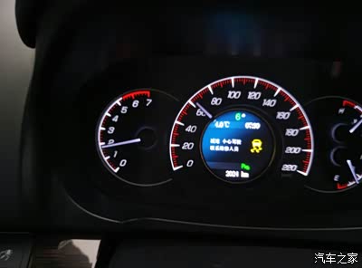

悲催,S6看样子真的让人不省心,提车14天出现故障报警,如图。请问各位车友,行之有效(处理后不会反复出现)的方法是什么?

这种情况批次性的不多。应该单一的,解决的话,4儿子无非一是换传感器,二是换模块。毕竟他们也想简单处理。这个东西说实在的,多数情况下,电子系统存在不稳定的可能性,也就是偶发性故障,也叫软故障,所以这个要判断到底是软故障还是硬故障,硬的多数只能更换,软的有修复的可能性,如果4儿子技术有限,本地找家大型的修理厂。二级以上的资质,那里的维修师傅技术方面都比较强,但是质保期内。我建议还是找4儿子,毕竟修和换都是给钱的。找4儿子的话不用自掏腰包。

这种要看是到底是模块的故障还是显示线路的故障。模块故障只有换模块。线路故障比如短路断路。引起的只有检查线路,还有就是看传感器。这种的话,一般检查就是先测量各部分接头的电压,通过额定电压值判断究竟是哪部分的问题。

提车才14天,只能找4S店,S6出现乱报故障的不在少数,那天到4S店贴膜,遇到一个11月买车的车友,他已经到4S解码多次了,问题依然没有解决,看样子有可能是硬故障,或者是传感器或者是模块。

升级行车电脑? 我提车的时候就给销售提到过这个问题,他说解码,但是我遇到的车友他已经解码6次故障依然存在。你说的升级不是解码吧?

这种新车的话我建议你还是找4儿子批次性的问题,厂家会给解决方案的。4儿子就是传递作用。

明天找4S再说,看他们会采取什么办法彻底解决,就我目前掌握的情况,他们采用解码的方法,基本上解决不了问题,问题还会反复出现,到时可能要提示他们怎么做。遇到这样的售后真的太难受,我的1当不好挂,他们就一句话,没有问题,然后什么解释都没有,结果是我的1档持续不好挂,他们依然说没问题。

我的也是和你说的一样四儿子叫把电瓶线取下来十五分钟在按上就可以了

换转角传感器

天下之奇,无奇不有,就在我开车到4S点的途中,猛然发现ESP故障提示没有了,就这样不期而至,又这样突然消失,难道与1档不好挂的问题一样,说不清楚什么时候又会出现一回?

我的也亮过,熄火过一会,再打火就没有了
而且胎压会经常没有显示

行车电脑虚假报警,我的也是下午下班中途停了次车,然后再次着车后报警发动机故障和esp故障,第二天有没事了,最好的使用方法是每次不要上车后直接就打车,先按两次下启动键(不要踩刹车),按第一次让全车通电,按第二次让行车电脑自检,大概自检需要六到十秒,自检以后再踩刹车发动车,要有这个好习惯,就是钥匙旋转启动也要有自检的时间再启动

我的最近反复出现,有时闪一下然后马上恢复正常,今天又出现了,没有理他,开了一段时间后又自然消失。是操作问题还是有什么地方接触不良现在不得而知,希望厂家能找到彻底解决问题的办法。
