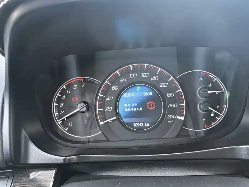

求教各位大神,这个需要怎么解决,暂时还换不了车,想再撑一段时
小颖颖是我
0浏览 · 2023-11-21 09:46· 发布于广东
最近S6经常挂挡之后不会走,特别是停一两天后,发动机正常工作,踩油门有响应,但是挂挡后就是不走,重启好几次之后又可以动了,是啥原因啊?需要怎么解决?虽然现在还能动,害怕哪天彻底不会动了咋搞,去了一家小修理店说是电脑问题,解决不了,叫找原厂,但是这车没有厂了啊,请问有车友分享一下如何解决,感谢感谢!

什么车型的?手波还是自动波,这个很重要!
手动的可能要换离合片了!磨损严重片子打滑——动力传递不了啦。这个车如果是自动档的就是邦奇CVT变速箱,内部也出现严重隐患需要检查维修了。

赶快去修,我的也出现了。没管。现在变速箱打坏了大修花了5700。油还加大了。

我的今天也中奖了,高速上给我丢路上了

我的也是没管,最后直接换变速箱8000多
