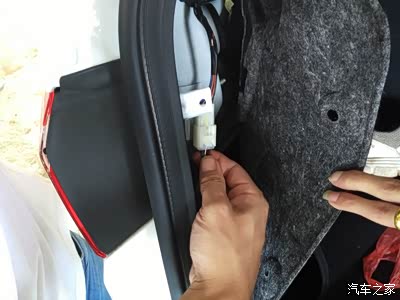

不用拆后排座椅。把后备箱隔音棉拆下即可

九御 关禁闭 已屏蔽
4796742 2017/03/02 20:07:13 发表在 地板
不用拆的话怎么把线从车里穿到后备箱呢
从A柱走线,一直走到C柱,拆开后备箱隔音棉,你就看见通道了。

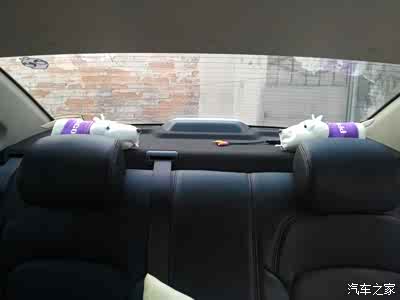

WUIMAGE 关禁闭 已屏蔽
我直接从后座头枕后边那个可以掀开的小孔里面塞进去的

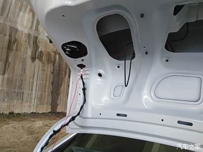

悦翔V7
线可后面有孔的,就是牌照灯那要配个罩才能出视象头。

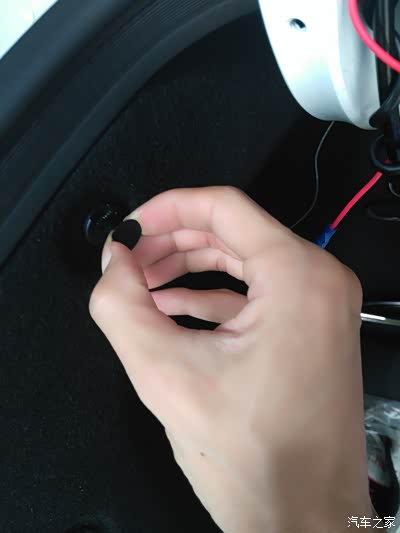

我的意思是线从这里进,后备箱板扣子拿掉就能岀线。
Dc5520 关禁闭 已屏蔽
悦翔V7
如图
