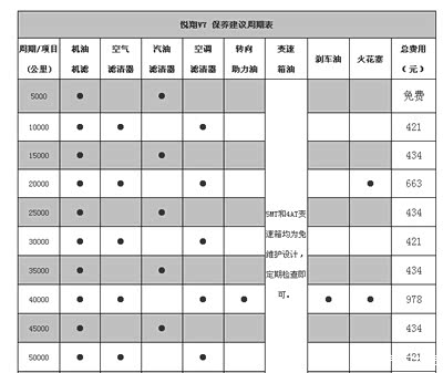

如题,马上九千公里了,不想去4儿子二保
优质解答
zrpzlp 关禁闭 已屏蔽
eπ007
按照厂家保养手册要求,二保需要更换 机油 三滤 (机滤、空滤、空调滤),其他的没必要更换了。4S店内保养完的价格400多(发个4S保养价格明细截图)。质保期内建议再4S店内,否则容易脱保的。出了质保期后果断选择在外面保养,因为4S店的保养价格太贵了,太坑人了。还有质保期内在4S店做保养,按照厂家手册要求的项目做,别被4S忽悠做一些没必要的项目,多花冤枉钱啊!希望我的回答对你有帮助,祝用车愉快!请点采纳谢谢!
