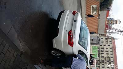

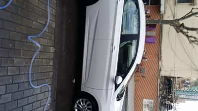

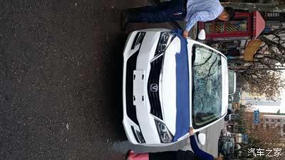

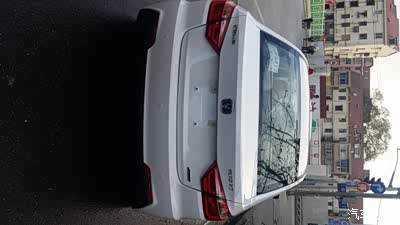

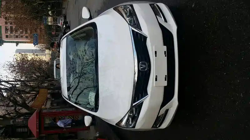

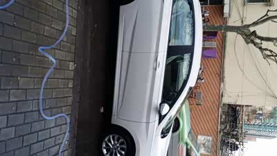

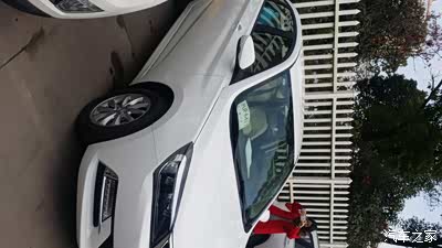

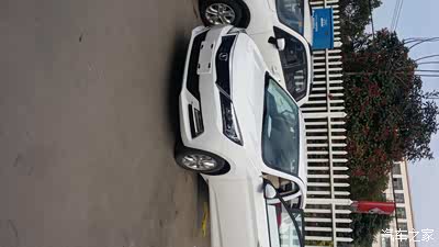

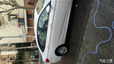

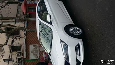

    楼主的车真干净!
    我的车都是泥猴了!

    买回来就去洗车了!
