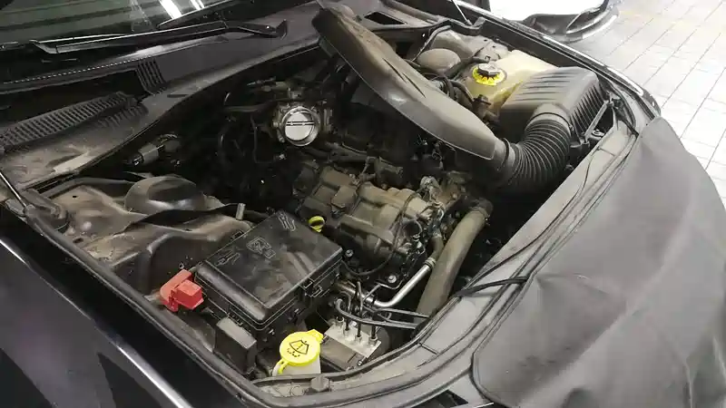

请问大家,出现过这种漏油吗,14款3.0

从去年发现到现在一年了,当时紧了气门密封圈,最近发现还是漏油。有同样情况的车友吗?

火花塞密封圈,在气门室盖上,可以单独换

看样子就是漏油了,但是不能确定是哪里漏出来的,最好去检查一下车子。

是的,去年检查怀疑是气门密封圈问题,但是没货,我也不放心,就弄干净了,紧了一下继续观察,哪晓得一直没时间去再查,今年整一年了打开车盖一看,很明显还在漏。就想看看有没有同样情况的车友,能够讨教下怎么处理。

火花塞密封圈,在气门室盖上,可以单独换

象是火花塞下面橡胶密封圈漏机油了去4S店拆开更换解决。

机油底座看看

我的也是这个地方漏,其实是油气凝结在这里明显。
漏的位置是油气分离器,分离曲轴箱里的机油蒸汽的。
说明书上说这个东西是需要更换的。但是都没有更换过。

在4s店已修理,分享一下修理单,可以做参考

感觉是凸轮轴传感器密封圈漏油

大概两千吧,连工时费
