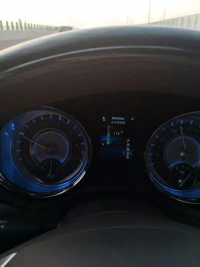

请问大家的车在正常行驶中冷却液温度是多少度?我在高速上能达到112度,在市区一直是105左右,而且电子扇一直在转,就没有停转的时候。不知道正常的水温应该是多少?谢谢!

一般这个位置,只有在极度堵车,走走停停的拥堵路面才会持续出现温度过高和风扇散热。夏天偏多。高速行驶时从没有出现过水温度过高的情况,除非休息站停留

此车正常水温应该是90~95度左右,超过水温表95度电子扇开启工作为发动机降温…你说得现象有二种可能,一.可能是节温器坏了只有水温小循环没有大循环导致水温偏高,电子扇狂转不止,更换新的节温器就可解决,二.拆卸前保杠把空调冷凝器散热片、水温箱散热片清洗干净(散热器年久被虫子尸体、灰尘、毛絮堵塞)造成通风散热不良,清洗干净通风顺畅水温自然也就正常了。

不正常,你多久没换了?检查下防冻液的标尺。
1、防冻液如果是标尺以下,可能是消耗掉了,可以适当添加,如果超过2-3年,建议更换。
2、防冻液如果在标尺以上,可能是循环不好,有空气未排出,是不是最近换过一次。
如果搞不明白,找个技师给你看看。

克莱斯勒300C的防冻液是负50度的低温标准,记得使用说明书此原车长效防冻液寿命5年后才更换,平时防冻液少了只是做些补添…。
