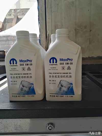

问 3.6的V6车型发动机保养需要多少机油? 删除 推荐精华 置顶 取消置顶 关闭回复 打开回复 推荐编辑 楼主禁言 移动帖子 重置头像 操作记录 709394a 0浏览 · 2019-11-11 15:39 3.6的V6车型发动机保养需要多少机油?使用半合成的机油是否符合要求? 举报 打开汽车之家 阅读体验更好 相关问题 更多 问群里有没有拆车件提供 0回答 问关于碰撞提醒 0回答 问1 0回答 问油门震动 0回答 全部回复 只看楼主 问答人工14 关禁闭 已屏蔽 您好,机油大约需要5升多一点,推荐使用全合成机油。 2019-11-11 15:41 回复 沙发 屏蔽此人 举报 删除 取消删除 禁言 重置头像 共有条对话 > 新万万 关禁闭 已屏蔽 记得需要5.6L左右机油,选择全合成5W/20/30机油,一般情况每跑1.2万公里更换一次机油。 2019-11-13 22:43 回复 板凳 屏蔽此人 举报 删除 取消删除 禁言 重置头像 共有条对话 > reggiemonkey 关禁闭 已屏蔽 全合成5W-205.6L或6瓶946ML美版机油一瓶不是1L,是946ML一瓶 2019-11-15 21:49 回复 地板 屏蔽此人 举报 删除 取消删除 禁言 重置头像 共有条对话 > sszzz 关禁闭 已屏蔽 克莱斯勒300C(进口) reggiemonkey 2019/11/15 21:49:51 发表在 地板 全合成5W-205.6L或6瓶946ML美版机油一瓶不是1L,是946ML一瓶那叫一夸脱美国那边就是标准的6瓶(夸脱/瓶) 2019-11-21 08:52 回复 屏蔽此人 举报 删除 取消删除 禁言 重置头像 共有条对话 > reggiemonkey 关禁闭 已屏蔽 sszzz 2019/11/21 08:52:17 发表在 4楼 那叫一夸脱美国那边就是标准的6瓶(夸脱/瓶)6QT1QT=946ML 2019-11-22 13:34 回复 屏蔽此人 举报 删除 取消删除 禁言 重置头像 共有条对话 > 还想在主楼增加内容?点击续写主楼内容 登录 参与更多互动 发表回复 打开App,查看更多评论 首 页 上一页 下一页 末 页 跳 转 取 消 还想在主楼增加内容?点击续写主楼内容 登录 参与更多互动 系统故障 发表回复 图片最多上传9张 微信好友 微信朋友圈 新浪微博 QQ好友 QQ空间 取消 相关推荐 加载中
