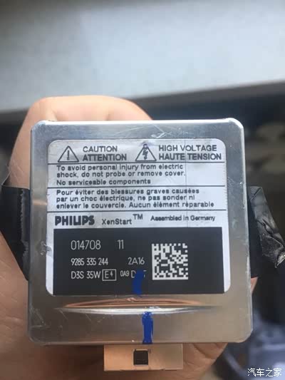

问 13款300C大灯安定器型号 删除 推荐精华 置顶 取消置顶 关闭回复 打开回复 推荐编辑 楼主禁言 移动帖子 重置头像 操作记录 长沙车友2322527 0浏览 · 2019-04-24 16:42 请问哪位车友知道13款300C大灯安定器型号,或有照片,麻烦告诉一下!谢谢 举报 打开汽车之家 阅读体验更好 相关问题 更多 问1 0回答 问油门震动 0回答 问打方向盘卡顿 0回答 问关于碰撞提醒 0回答 全部回复 只看楼主 白带香 关禁闭 已屏蔽 ? 2019-04-26 07:36 回复 沙发 屏蔽此人 举报 删除 取消删除 禁言 重置头像 共有条对话 > 风过长林杂花落 关禁闭 已屏蔽 我要申诉 本楼已被删除 查看回帖内容查看操作记录 2019-04-26 13:49 板凳 屏蔽此人 删除 取消删除 禁言 重置头像 共有条对话 > 哈尔滨车友4574744 关禁闭 已屏蔽 安定器和灯泡是一体的。原厂用的是飞利浦D3S,色温大概是4200K。颜色偏黄 如果你只换一只可以考虑换跟原厂一样的。如果想换一对建议换色温高一点的,颜色偏白。D3S 5000K—6000K。晚上效果确实不一样,尤其是在没有路灯的地方。图一是我原车拆下来的。图二是原车色温的。图三是超亮的。 2019-04-27 08:03 回复 地板 屏蔽此人 举报 删除 取消删除 禁言 重置头像 共有条对话 > 睦虎虎 关禁闭 已屏蔽 我的14款300C最近刚改的大灯,拆灯看见安定器是日本三菱的好像-透镜是韩国的-灯泡是飞利浦D3S4200k 2019-05-04 11:41 回复 屏蔽此人 举报 删除 取消删除 禁言 重置头像 共有条对话 > 为人低调的小宋 关禁闭 已屏蔽 雪铁龙C3-XR akg39xoqy 2019/04/27 08:03:54 发表在 地板 安定器和灯泡是一体的。原厂用的是飞利浦D3S,色温大概是4200K。颜色偏黄 如果你只换一只可以考虑换跟原厂一样的。如果想换一对建议换色温高一点的,颜色偏白。D3S 5000K—6000K。晚上效果确实不一样,尤其是在没有路灯的地方。图一是我原车拆下来的。图二是原车色温的。图三是超亮的。 这个大灯好拆吗? 2019-12-04 16:00 回复 屏蔽此人 举报 删除 取消删除 禁言 重置头像 共有条对话 > 哈尔滨车友4574744 关禁闭 已屏蔽 为人低调的小宋 2019/12/04 16:00:08 发表在 5楼 这个大灯好拆吗?灯泡好拆。。。大灯整体没拆过。 2019-12-08 08:50 回复 屏蔽此人 举报 删除 取消删除 禁言 重置头像 共有条对话 > 还想在主楼增加内容?点击续写主楼内容 登录 参与更多互动 发表回复 打开App,查看更多评论 首 页 上一页 下一页 末 页 跳 转 取 消 还想在主楼增加内容?点击续写主楼内容 登录 参与更多互动 系统故障 发表回复 图片最多上传9张 微信好友 微信朋友圈 新浪微博 QQ好友 QQ空间 取消 相关推荐 加载中
