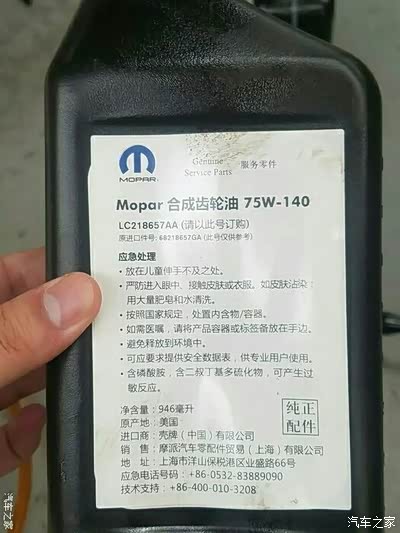

各位车友,克莱斯勒2013款300C尊崇版后桥差速器油用什么型号?多少公里可以更换,我跑了85000公里了,还木有更换过,如果更换的话一般是用那个品牌的油,具体型号呢?
优质解答
yakbee 关禁闭 已屏蔽
原车使用Mopar 75W-140齿轮油。换一次1L就够了,好像是100多块。
85000公里可以换了,我第一次也是在85000公里更换的,换出来的油已经发黑了。
常德车友8462406 关禁闭 已屏蔽
克莱斯勒300C(进口)
借用大壮的照片

这个油在什么地方可以买到呀?

haoming7113 2018/06/23 08:49:51 发表在 板凳
借用大壮的照片
