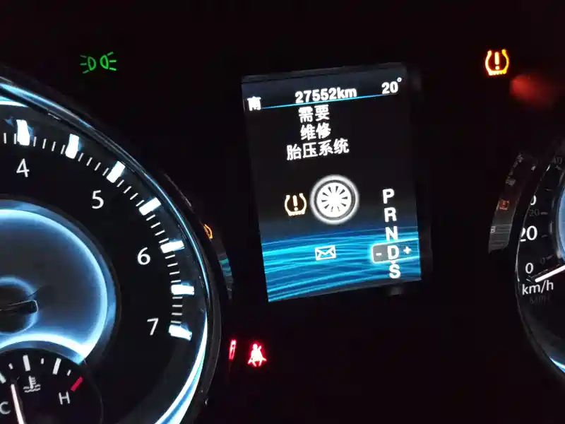

换完轮胎第二天,胎压监测报警了!

是不是卸轮胎的时候把胎压监测器弄坏了

那楼主去检查下胎压看看胎压是不是正常,冷车胎压是在22至25之间,如果低于这个数字,有可能是轮胎扎了。

可能漏气 或者 不幸运的扎了。

现在是左前胎不现实胎压,在4s店换的

我轮胎对调后也出现这个提示,但跑了一、二十公里左右就消失了。

跑5km以上,如果还是这样找换台的地方,估计是胎压检测没装好或损坏。
我都前后换过四条胎了,路边店都不会出现这样的问题
反应给4s店了。
第三天的时候,又显示数据了。

开始以为是这样,问题出来第三天,行驶过程中又显示数据了
那就好,估计是胎噪传感器信号的问题
