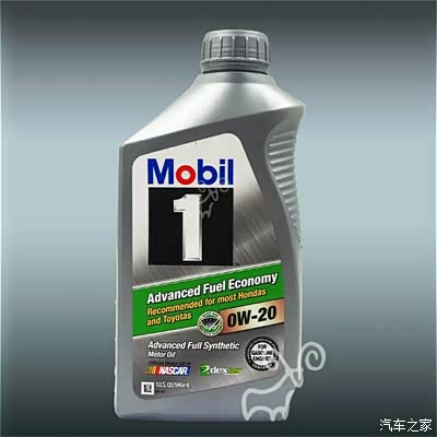

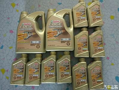

    美孚1号也有5W-20的粘度,不过嘉实多应该更好一点,嘉实多有一款长效EP是有克莱斯勒认证的。
    下面是我统计的几款适合这个车子的机油,基本都是美版

    喜欢嘉实多极护机油,几辆车都使用过效果不错。

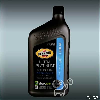

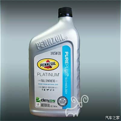

    适合的油有鹏斯PUP 5W-20,金嘉EP5w-20,美孚1号5W-20等!6缸的需要多备点,喝的多!
    长城好青年 关禁闭 已屏蔽
    VELITE 5
    长城好青年 2017/11/15 22:56:13 发表在 17楼
    上图,这些美版油都适合!
