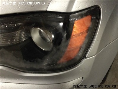

大灯起雾已经不是个别现象了,论坛里面也见过有很多人提到,身边也有朋友的黑300起雾 大晴天就还好 一下雨就不行了 虽然不影响照明
但也不美观。就是想其他300的车主支支招 这怎么办? 我有强迫症

    是的 次数减少没减少到没发现 今天下了雨出去再回来起雾的面积还变大了
    以前没这么严重

    是不是批次车问题,我的车从买车到现在都半年时间了,没见过一次起雾。买了一年洗车套餐,所以是经常洗车。

    有可能吧 谁知道呢 很多车上的零部件都是Mopar的 包括灯 你说是批次问题也就是他们生产时候出现的问题了 那还真说不清 只是我把车停进车库就好了 在外面天热还行 不过后灯没问题

    没关系的,过段时间就好了。这个不算毛病。我最早的捷达车新车的时候也有这个问题。洗几次车就好了。

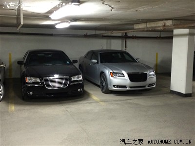

    楼主这图貌似美版的300S?
    Goodmannfs 楼主 关禁闭 已屏蔽
    xanoxn 2014/04/17 13:03:50 发表在 8楼
    楼主这图貌似美版的300S?
    完全正确

    把大灯后面那个罩子拧开,然后来大灯跑一小时,马上雾气就消失了。再盖上盖子。就好了。我的300S刚开始也是如此。打电话问4S一问三不知。后来自己琢磨的…100有效。到现在再没有起雾过。

    此车的大灯为呼吸式,在北美安装时的湿度与我***有所不同。过段时间或洗几次车后就会好的。放心吧,不是问题!

    我的刚买也一样,但10天后就没有了
